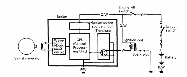

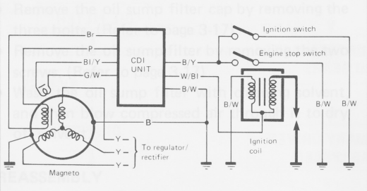

Цитата(Андрей Омск @ 26.11.2025, 20:39) *
Коммутатор аналог 39200-42А30 который ставился на DR200 согласно мегазипу, он идет с проводами и провода по цветам как у нас на мотоцикле только нет желтого.
Это коммутатор транзисторного зажигания, как на схеме в мануале и цветной схеме.
Цвета то те же, только функции разные. CDI коммутатор ПОДАЕТ для искрообразования импульс по белому проводу на первичную обмотку катушки и далее на массу.
Поэтому для CDI зажигания применяется катушка с одним контактом первички (второй на массе).
Для транзисторного нужна катушка с 2 контактами, где первичка изолирована от массы, на один контакт надо подать постоянный плюс (можно как раз с оранжевого протянуть), а ко второму подключить белый провод, по которому протекает постоянный ток с первички, и который ПРЕРЫВАЕТСЯ коммутатором для искрообразования.
Вот для сравнения как подключена катушка (одноконтактная) в CDI (из мануала к старым DR200. Кстати, отличная тема - отдельная катушка для зажигания, я считаю. Непонятно почему от этого отказались)
и для TCI (2 контактная, из нового мануала)
