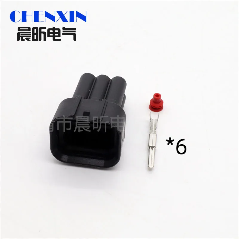

- - Андрей Омск   Вопрос к знатокам. Как правильно подключается двух...   7.12.2025, 17:11
- - send2u   А вот объясните кто-нибудь. Если этот 6-контактный...   9.12.2025, 11:28
|- - Андрей Омск   Цитата(send2u @ 9.12.2025, 8:28) А вот об...   9.12.2025, 13:53

- - send2u   На 2-контактной катушке клеммы разной ширины. По и...   10.12.2025, 9:38
|- - Андрей Омск   Цитата(send2u @ 10.12.2025, 6:38) На 2-ко...   11.12.2025, 11:52

- - ksr   Да, с распиновкой не густо в сети. Ищем так: 1. ...   28.4.2026, 16:30
- - send2u   https://vkvideo.ru/video6610404_456239545 Он р...   30.4.2026, 9:50
- - ksr   Произойдет замыкание фазы генератора на массу. Дал...   30.4.2026, 10:31
- - send2u   Т.е. контакт №3 можно смело удалять, и никакого из...   30.4.2026, 11:28
- - ksr   Цитата(send2u @ 30.4.2026, 13:28) Т.е. ко...   30.4.2026, 12:45
- - send2u   Цитата(ksr @ 30.4.2026, 12:45) При запуск...   30.4.2026, 13:40
- - ksr   Я не знаю, насколько плотно контакт сидит в изолят...   30.4.2026, 14:26
- - send2u   Выкусил контакт. На остатки клеммы налепил кусок и...   30.4.2026, 20:49
