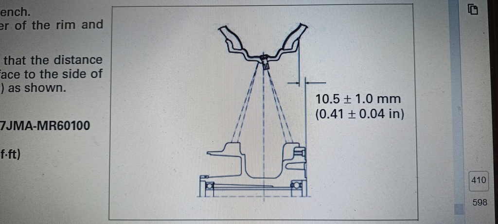

Разобрал колеса,дошел до заднего начитавшись и насмотревшись интернета и обнаружил что у меня зонтик явно смещён в сторону тормозного диска,также читал что спицы со стороны звёзды должны быть короче,я ещё свои не снимал чтоб проверить но мне кажется что они одинаковые я их замерил от ступиц до нипеля и с обеих сторон 170мм,колесо уже кто-то делал,так как есть следы на спицах от плоскогубцев или тисков и есть заменёные спицы которые явно отличаются,такое ощущение что сделали его неправильно,вот фото:

Хонда во многих мануалах дает точный размер от плоскости прилегания тормозного диска к ступице к краю обода.
можно попробовать поискать данный размер в сервис мануалах ДРЗ-та. Либо может кто подскажет, если есть нетронутое заднее колесо заводской сборки. Полезно:
