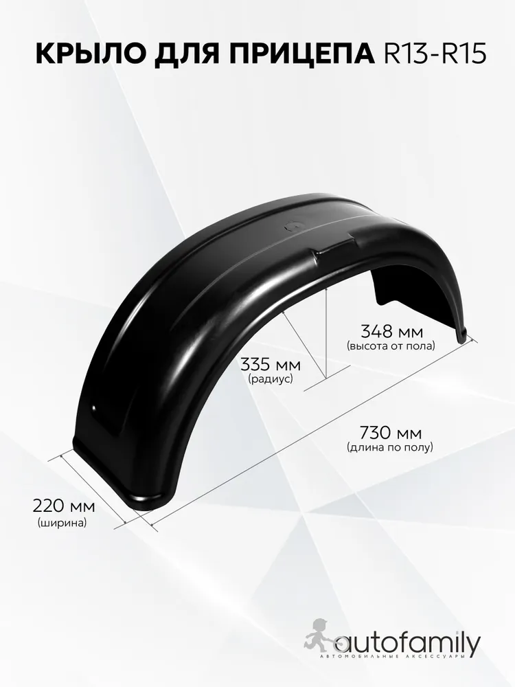

А как насчет полипропилена? (Кстати на джебеле не полипропилен пластик?)
Радиус этого крыла чуть больше радиуса колеса джебеля, к тому же радиус немного переменный, можно выбрать самый подходящий сегмент.
Пойдет и на брызговик и на хаггер. Чуть широковат, но его можно сузить с одного конца, вырезав клин и спаяв (пп должен хорошо паяться).
