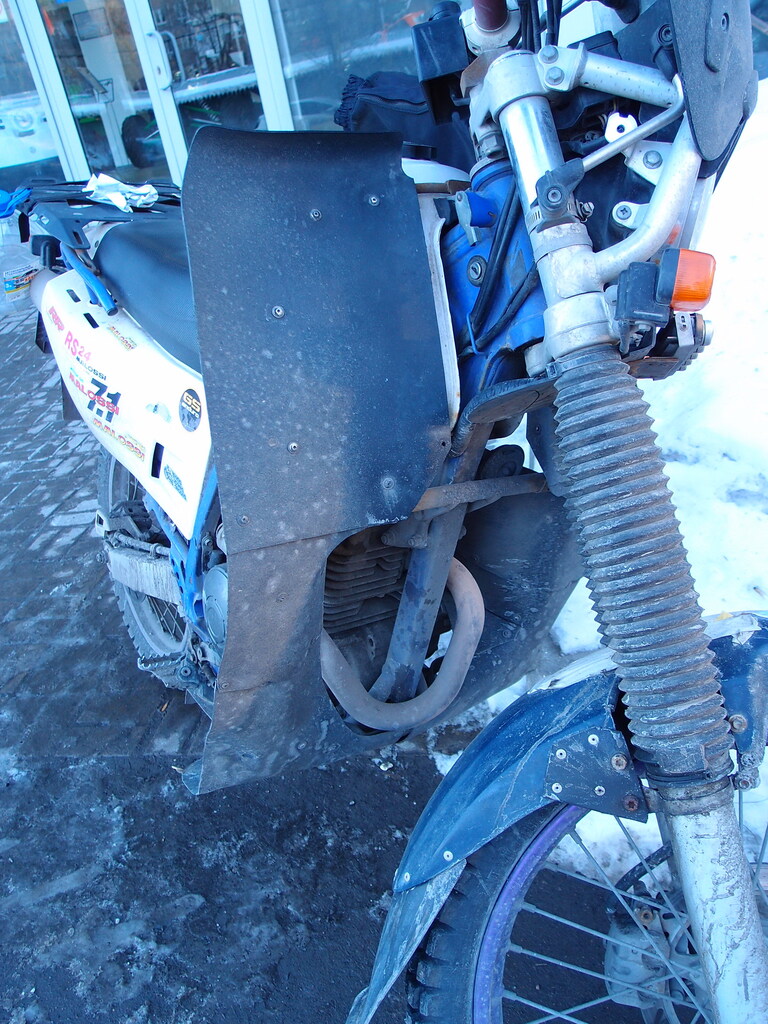

Самодельный брызговик из снеговой лопаты, установленный на Джебель 200 был испытан экспериментально и на практике (дальнобой на 5к км), показал себя отлично, в дождь, грязь, слякоть ноги хоть и не идеально чистые, но загрязняются минимально. Хочется сделать такое же на 250.
Тема создана для обсуждения и поиска оптимального решения. Есть готовое заводское решение. Брызговик от DR650SE - 53311-32E00, можно заказать на emex (цена в районе 5к руб). Крылья на DR250R (и Djebel 250), DR350 и DR650 не просто похожие - абсолютно одинаковые (53111-13E00). Вот так заводской брызговик выглядит вживую: ![]() ![]() ![]() ![]() Таким образом, вся доработка сводится к покупке брызговика и сверлению 3 отверстий в крыле. Замечу, что радиатор на DR650SE значительно больше чем на джебеле (но и рабочий объем больше в 2,5 раза). Мне длина заводского брызговика кажется недостаточной, предполагаю на ступни и нижнюю часть голени грязь будет прилетать. Кстати, фото из объявления на авто.ру, мотоцикл давно продан. Может владелец объявится тут и отпишется как работает брызговик? Полезно:
