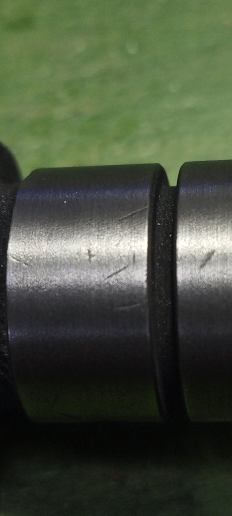

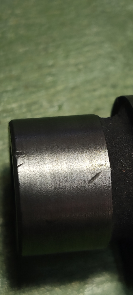

Пришлось чуть нулевкой пройтись Прикрепленное изображение
по посадочному месту, поверхности шершавые и с повреждениями - брак чистой воды. Вернул .

- - Toxa8023   Всех приветствую. Пришел с Китая распредвал како...   5.2.2026, 8:46
|- - Kopcak   Цитата(Toxa8023 @ 5.2.2026, 8:46) Всех пр...   5.2.2026, 13:52
|- - Toxa8023   Цитата(Kopcak @ 5.2.2026, 13:52) А зачем ...   5.2.2026, 14:50
- - ksr   Грязный вал на картинке, не очень видно. Отмытый с...   5.2.2026, 16:41
- - Toxa8023   Пришлось чуть нулевкой пройтись по посадочному ...   12.2.2026, 7:51
