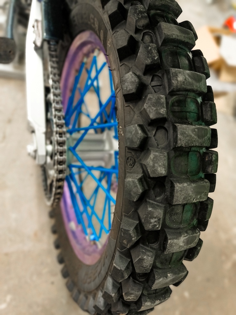

К слову сказать, совсем забыл про Metzeler MC360 MID HARD!
Откатал на нем, исключительно в горной местности, около 2000км и с ней продал мотоцикл, зацеп существенно лучше Митас С-02 (небо и земля).
Плюс довольно износостойкая шина, остаток протектора был еще приличный, нашел фотку как раз задней шины этой, фоткал как раз для объявления, это ее износ за около 2000км по горной местности.
Единственный момент, я иногда любил открываться на камнях, и, скорее всего, из-за этого на 2х или 3х боковых самых шашках, у основания, были трещинки, но без отрыва и надрыва.
У меня такая же шина стояла на Шерпе, в размерности 100/100-18, но на ней мотоцикл проехал уже около 3000км. Износ плюс-минус такой же, как и у меня, только шашки без трещин вообще, там был спокойный более режим)
