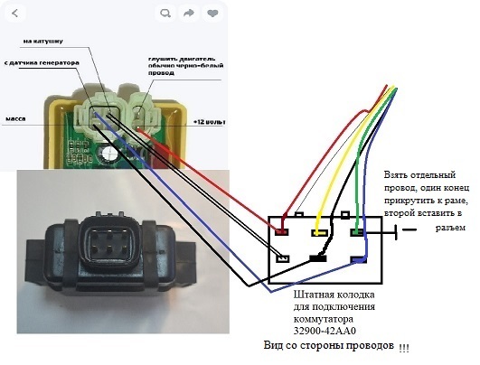

Подключение желтого коммутатора.
Сегодня подключал желтый коммутатор и понял что нарисовал штатную колодку со стороны проводов !!!,
также дополнил что нужно взять отдельный провод, один конец прикрутить к раме а второй конец вставить в гнездо зеленого провода.

- - Андрей Омск   Подключение желтого коммутатора. Сегодня с...   13.12.2025, 16:10
|- - Андрей Омск   Подключение желтого коммутатора. Сегодня подключа...   29.3.2026, 17:10

- - send2u   Цитата(Андрей Омск @ 29.3.2026, 17:10) ну...   30.3.2026, 15:01
- - ksr   Неправильно зеленый провод от датчика подключать к...   31.3.2026, 11:15
- - Андрей Омск   Цитата(ksr @ 31.3.2026, 8:15) Правильная ...   7.4.2026, 8:04
- - ksr   Если контакт подписан как "глушить двигатель...   7.4.2026, 14:06
|- - Андрей Омск   Цитата(ksr @ 7.4.2026, 11:06) Если контак...   8.4.2026, 13:09
