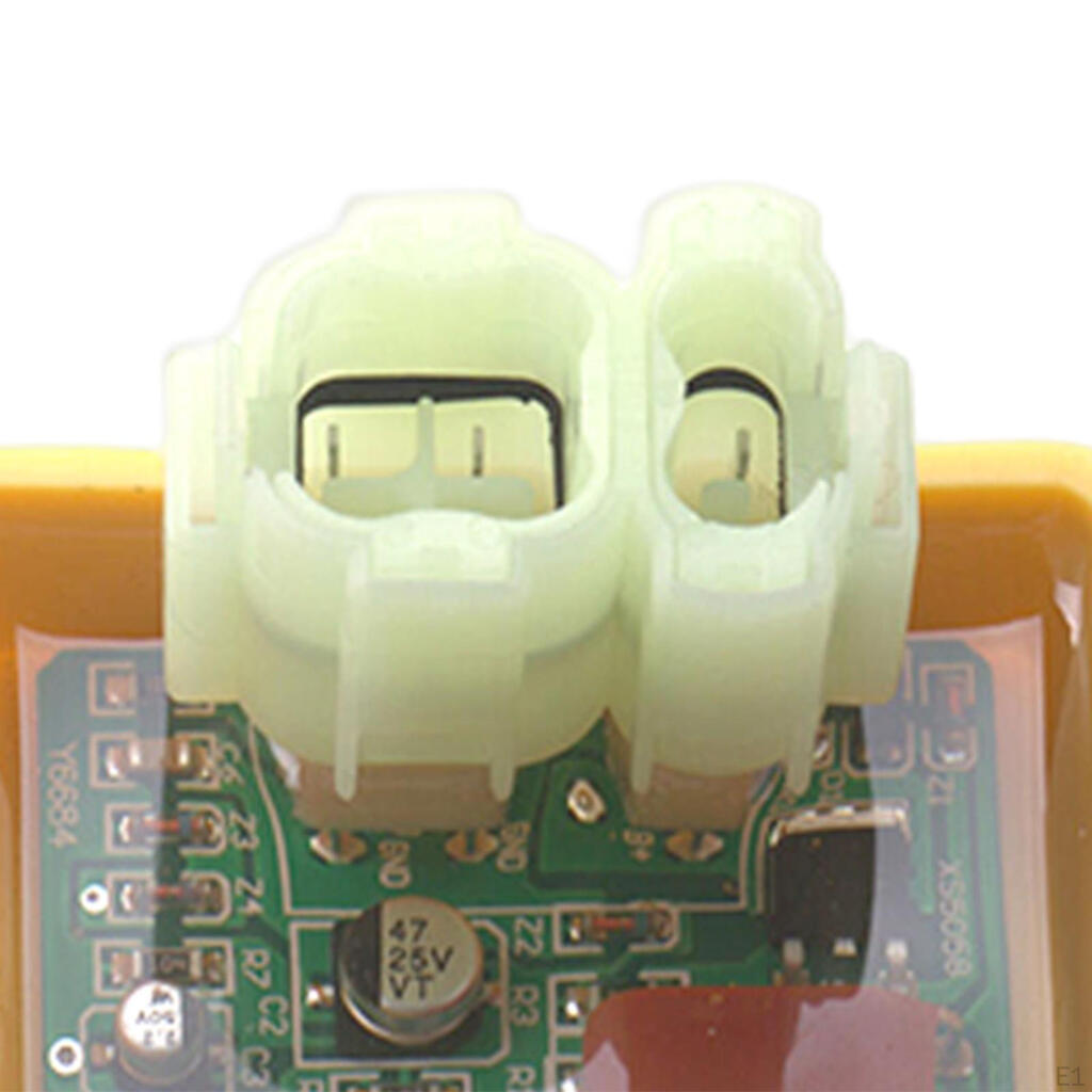

- - Андрей Омск   Вопрос к знатокам. Как правильно подключается двух...   7.12.2025, 17:11

- - send2u   На 2-контактной катушке клеммы разной ширины. По и...   10.12.2025, 9:38
|- - Андрей Омск   Цитата(send2u @ 10.12.2025, 6:38) На 2-ко...   11.12.2025, 11:52
- - Андрей Омск   Подключение желтого коммутатора. Сегодня с...   13.12.2025, 16:10
|- - Андрей Омск   Подключение желтого коммутатора. Сегодня подключа...   29.3.2026, 17:10

- - ksr   Неправильно зеленый провод от датчика подключать к...   31.3.2026, 11:15
- - Андрей Омск   Цитата(ksr @ 31.3.2026, 8:15) Правильная ...   7.4.2026, 8:04
- - ksr   Если контакт подписан как "глушить двигатель...   7.4.2026, 14:06
|- - Андрей Омск   Цитата(ksr @ 7.4.2026, 11:06) Если контак...   8.4.2026, 13:09
