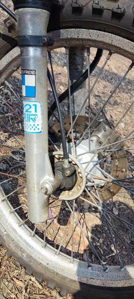

Подскажите еще пожалуйста, шестерня привода спидометра правильно стоит?
