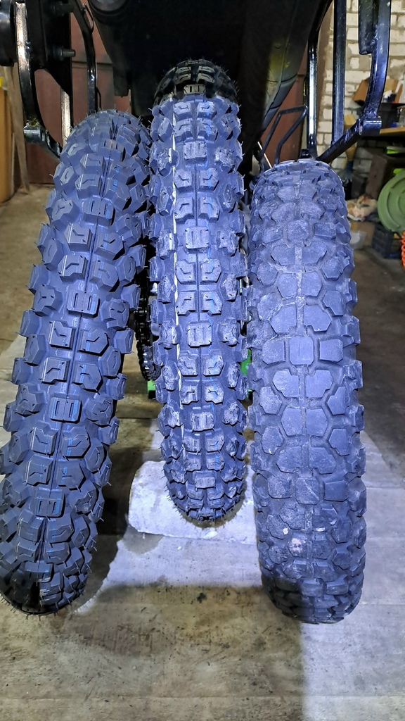

Цитата(dipslet @ 28.5.2026, 12:48) *
4.10-18
на фото слева направо:
KENDA K270 4.6
KENDA K270 4.1
родной BRIDGESTONE Trail Wing TW302 (размер не помню, уже отдал, но по официальным характеристикам должен быть 100/90)
Фактически кенда 4.1 уже родной как минимум на сантиметр. Смотрится как колесо от мопеда.

- - dipslet   Вернусь к теме резины. По размерности назад, что л...   27.5.2026, 14:19
- - skorp777   Он то и на 100/90 не отличается прытью, давай туда...   27.5.2026, 14:28
|- - dipslet   Цитата(skorp777 @ 27.5.2026, 21:28) Он то...   28.5.2026, 12:48
- - send2u   Цитата(dipslet @ 28.5.2026, 12:48) 4.10-1...   28.5.2026, 16:08
|- - dipslet   Цитата(send2u @ 28.5.2026, 23:08) на фот...   28.5.2026, 16:26
