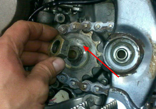

Так там же явно ОДНОРАЗОВАЯ стопорная шайба, которая заминается, и, возможно, сервисный мануал требует и гайку заменить.
Крутить лучше динамометрическим ключом на нейтральной передаче.
В целом, можно дополнительно посадить на синий фиксатор резьбы (при условии установки новой шайбы и гайки).
И да, если откручивать гайковертом, то тоже только на нейтральной передаче! Закручивать гайковертом категорически не рекомендовал бы.
Стрелкой указал на ту самую шайбу, вдруг ее нет)

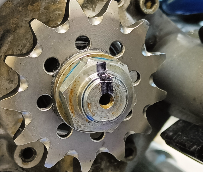

Для контроля самой гайки, дополнительно, можно сделать так (маркером стойким или краской), просто пример:
