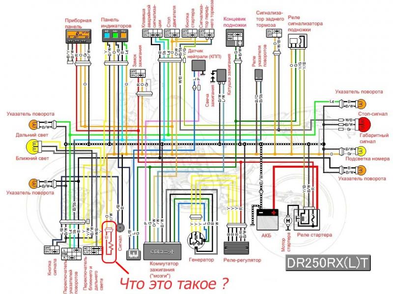

Всем привет!
Продолжаю восстанавливать проводку, на схеме выделил непонятный для меня девайс, знатоки подскажите что это такое?
И еще ни у кого фотки не завалялось где видно как крепится звуковой сигнал? rolleyes.gif rolleyes.gif
Заранее благодарен!

- - Варион   Что это такое? Осмелюсь предположить что это предо...   3.7.2011, 15:51
- - Морячок   По элементу два варианта: 1. Предохранитель, как ...   4.7.2011, 9:24
|- - Варион   Цитата(Морячок @ 4.7.2011, 13:24) По пово...   4.7.2011, 17:59
- - serg   Цитата(aneriale @ 2.7.2011, 20:33) И еще ...   4.7.2011, 18:28
- - Варион   Вобщем покумекав, сделал вывод что под Что это так...   4.7.2011, 18:41
- - kserv   Белый разъем это вероятней всего ГПС, у меня тоже ...   4.7.2011, 18:58
- - Морячок   Варион не совсем понял откуда ты взял приведенную ...   5.7.2011, 0:45
- - serg   Цитата(Морячок @ 5.7.2011, 1:45) не совсе...   5.7.2011, 10:45
- - Морячок   serg, спасибо. Сразу в схему, предложенную Варионо...   5.7.2011, 12:20
- - serg   Цитата(Морячок @ 5.7.2011, 13:20) А где т...   5.7.2011, 15:07
- - aneriale   Спасибо всем за помощь! С проводкой разобрался...   10.7.2011, 18:33
