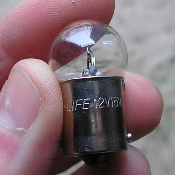

Добрый день всем!
Не знаю одного меня или нет раздражает очень частое мигание поворотников при их включении, но есть стойкое желание это изменить и сделать их мигание не истеричным, а спокойным, например как при включении аварийной сигнализации.
Может кто посоветует, как это можно сделать?

В России нет. Есть в Европе и в Японии.
Родная:
На МЕГАЗИПЕ их продают упаковками по 10 шт. Цена 195 р за шт.
В Билтеме ~90р./шт. + доставка, но привезут ли, вот вопрос smile.gif
Только что отзвонились по Билтеме, заказ подтвердили, пришлют 4 лампочки, если кому нужно, пишите, отправлять будут в понедельник, можно будет притормозить отправку и увеличить количество.
Лампочка найдена в каталоге Билтема, стр. 91, арт. 35-15401.
