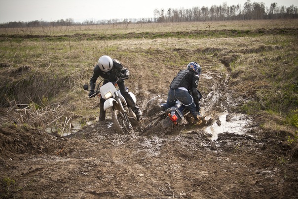

пружинные проставки в вилку масло погуще, вытачивать шайбу для поджатия пружины заднего амортизатора =) Руль обязательно менять родной мягкий и низкий стоя неудобно ездить.
Вот например лужа, где никто не проехал не упав или не заглохнув, а у меня получилось с первого раза, на фото пилотирует будущая обладательница моего акса =(
вот тут все про то что с аксом можно сделать http://ax1.f.qip.ru
А что она ходом не проезжабельна? там два метра грязи тока.. с ходу даже заколбасить неуспеет.
