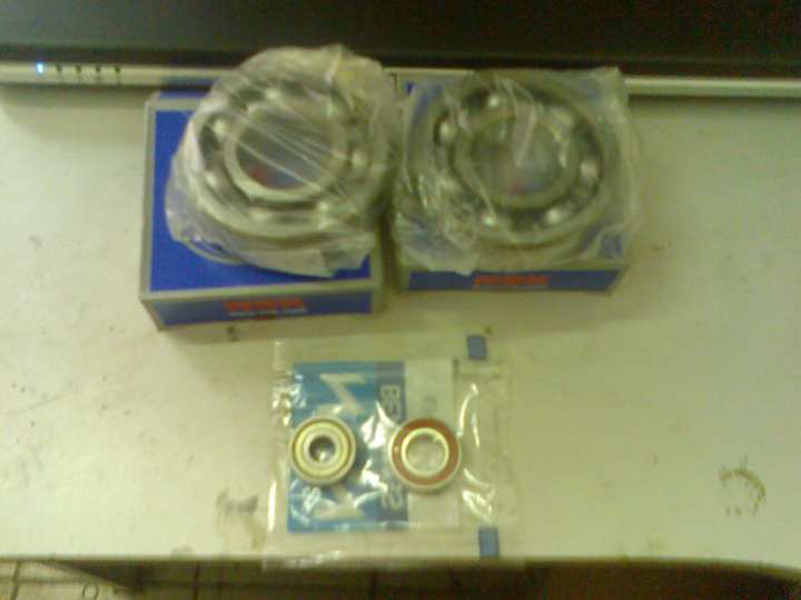

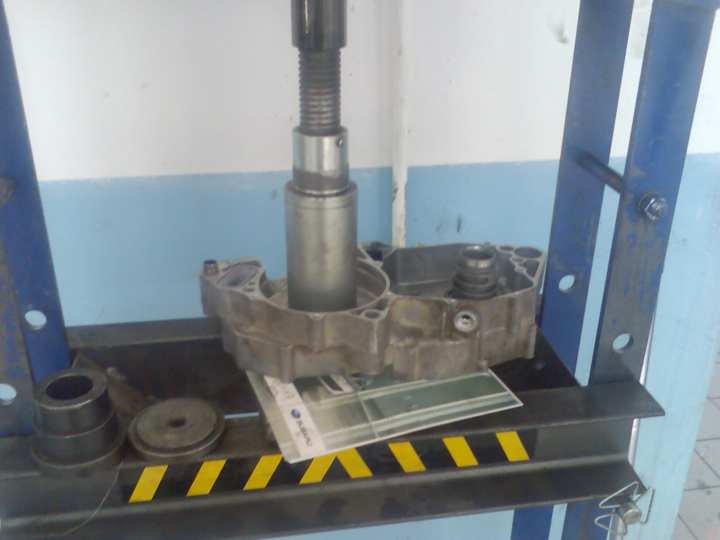

Сегодня обьехал все магазины подшипников и с горем пополам нашол то что надо с зазором С3
предворительно нагрев картэра промышленым феном подшипники заняли своё место
так же вчера был проверен коленвал на центрах пришлось чуток рехтонуть так как шатун стоял уже не родной (вал пресовали) и плохо отцентровали это дело подправили теперь а повёз на центра из за того что подшипник со стороны зажигания был разбит больше чем со сцепления что свидетельствует о присутствии биения шейки со стороны зажигания

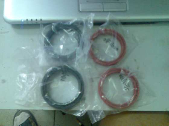

сегодня получил направляющие вилки сальники давненько в гараже лежат так что пока жду запы на мотор займусь вилкой
а вот и сальники smile.gif кстати смена масла в вилке моего мота каждые 20 часов и масло надо менять вместе с сальниками
