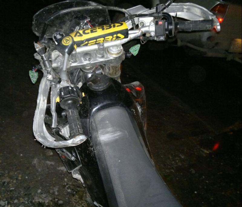

Внесу свою лепту,в замене есть и плюсы и минусы! юзали РЕНТЕЛ на ТТР ,мы падаем и падаем ,а руль лишь стерается,но не гнется! это конечно же плюс. В последний раз юзали ДР-З со стоковым рулем ,замучились ровнять,однажды на дрз приземлился в ДЕСЯТКУ руль был загнут в паралель с сиденьем,стал похож на румпель от лодочного мотора! Вывод я считаю следищий,стоял бы РЕНТЕЛ ,последствия думаю были бы серьезнее!!!
