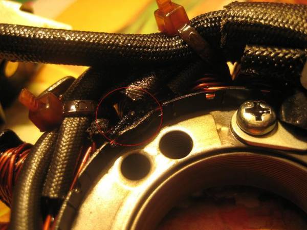

сообщение 13.2.2010, 20:17
Сообщение #183
Сообщений: 683
Регистрация: 6.7.2009
Мотоцикл: XR400R 97
cherish-nick, спасибо! так впринципе и думал)
скинул крышку, достал статор, проблему нашел!
черный провод в месте ухода в катушку сгорел. Померил сопротивление напрямую белый - остаток черного с катушки - все как надо, 0,5-0,8 Ома.
если соединить его обратно то думаю все заработает, катушки все целые, остальные провода и их присоединения тоже. Вот только он прямо в основании катушки и уходит во внутрь. В идеале размотать бы только одну катушку, взять новый провод и соединить все как надо в более доступных местах - такое практикуется?! Или мотают сразу все??
почему он погорел тоже нашел..
Ilia1000
сообщение 13.2.2010, 20:36
Сообщение #184
Сообщений: 1147
Регистрация: 24.1.2009
Вставить ник Цитата Из: Kazan
Мотоцикл: EXC 350-F 13г.
XR250R-2 04г.
[sg], Поздравляю,отделался малой кровью!!! Не мудри отдай ребятам которые матают эл.движки!
