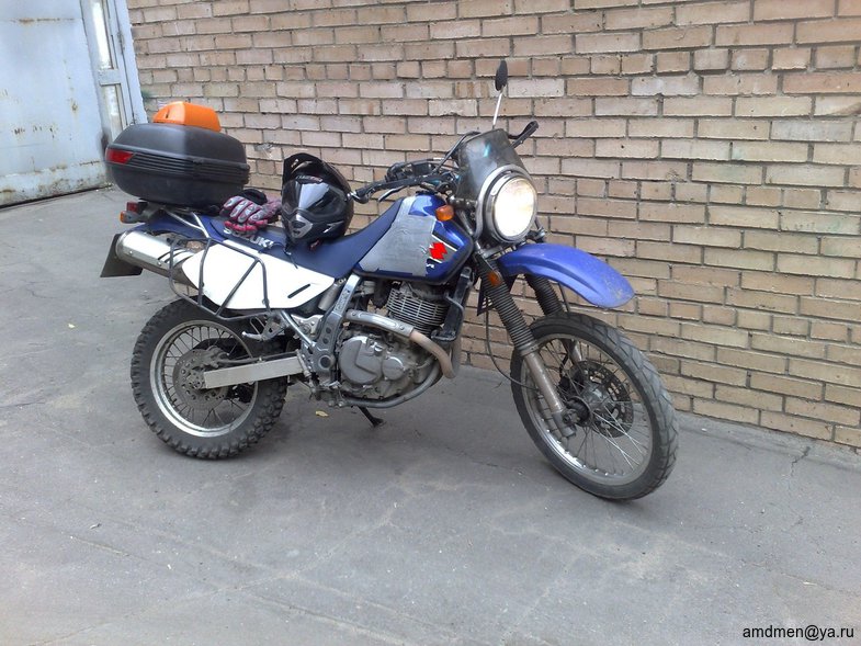

Репутация:   60
Djebel 650 Samopal Edition's
Бугель встал отлично. Фару вынес на 3 см вперед, прорубил мальца пластиковый кожух. Нижнее крепление- винт регулирующий расстояние до траверсы и притягивающие хамуты.
Установка моей фары в ДЖ проходила сложно. У меня рулевая колонка выше и пришлось мои крепления фары резать, укорачивать и сваривать. Жду фото от Анонсов)
Поменял текущий сальник в вилке, залил в оба пера масло 10, передок не узнать.

Репутация:   60
Намотал 8.000 км.
Монументальная фара от ДЖ
Резина кенда к270, зад 5.1-17 передок 90\90-21, бензин 92, масло кастрол полусинтетика 10на40, в вилку залил 10в.
Все также доволен, бак бы только побольше.
Езжу каждый день.
Сегодня подрезали на трешке... прилег с небольшой скорости. Вы ломало подножку левую (заварил в джихат сервисе за 200р), минус зеркало, минус джинсы и процент кожного покрова, провернуло перья в траверсах.

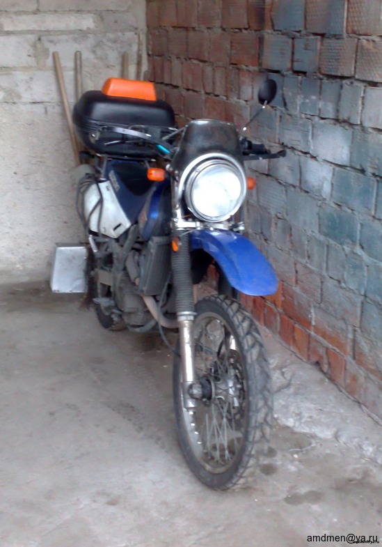

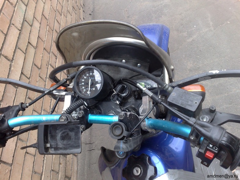

Репутация:   60
Десять тысяч пробега было в начали недели.
Сегодня установил ручки с подогревом, лепота...
На родную основу ручки газа резина была залита, не сьемная, пришлось срезать и протачивать.
Менял сальник в одном пере в сентябре, сейчас потекло другое перо.... Не знаю что делать, забью пока. За зиму приташу сальники и направляющие сразу.
Передняя к270 прошла 3к км, износ видимый 1 мм где-то.
Задняя прошла порядка 4.5к км - стерта на 2\5.

Репутация:   60
Т.К. на старшем брате свет горит всегда и нет аварийки были закулены 2 таких тумблера http://www.chipdip.ru/product/smrs-101-1c2.aspx
Микрики были вкорячены в левый пульт, один выключает ближний свет ( спасибо за идею с микриками в левый пульт юзеру Анонсы!), а другой через 2 диода реализует аварийку через родной прерыватель.
