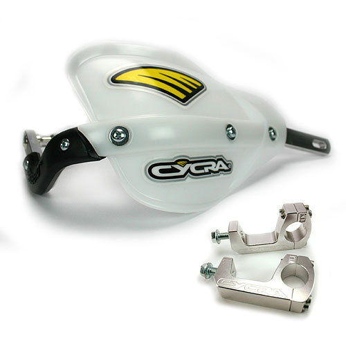

Кто ставил сайкру или просто знает, на стандартный руль Джебела (22мм), какие кронштейны нужны, такие как на картинке?
Самое главное в экстремальном отдыхе - вовремя заметить когда заканчивается экстрим и начинается трындец..
сообщение 20.12.2011, 17:51
Сообщение #307
Сообщений: 54102
Да. А ещё под стандартный и аналогичный стандартному руль не очень подходит кривизна скобы. Я у торцов подгибал. С трудом, ибо крепкая офигенно. Верстак своротил smile.gif
Можешь поглядеть мою Сайкру: http://djebel-club.ru/forum/index.php?s=&a...post&p=4636 Давно это было... Живая и здоровая. Лопухи только менял, один из них не выдержал крымского типа грейдера.

Всем привет! Блин, сглупил... Заказал защиту руля сайкра http://www.oemcycle.com/Products/Control+H...Bar_Racer_Packs , не посмотрел картинки как следует, а он под какой-то непонятный руль сделан. Теперь не знаю как его воткнуть на рентал. По новой что-ли заказывать...
сообщение 24.1.2012, 11:34
Сообщение #311
Сообщений: 54102
Не парься. Они никуда на "гражданские" эндурки не подходят, если напрямую. По какие-то неведомые кроссовые рули сделаны. Я лично подогнул по месту наружную часть и всё встало хорошо. Но подгибается с большим трудом, учти. Крепкая штука.

Дело в том что креплений нет никаких, есть только то что на картинке, торцевая распорка и ещё длинная шпилька под шестигранник, для крепления на сам руль... Чё делать ХЗ...
Кронштейны для крепления защиты к той части руля что ближе к центру продаются отдельно и есть всяких разных форм. Можно попробовать отдельно заказать.
Не боись, я себе такую спецом взял, чтобы сэкономить на кронштейнах и не было гимороя с установкой этих кронштейнов на Фэтбар (так как его планирую ставить). Придеться конечно немного поколхозить. Как закреплю, распишу подробно что да как.
А фирменная система под этот вид дуг вот такая:
Как писал выше stscat, при желании можно заказать отдельно. Но это хитрая система и дорогая.
Или такой бюджетный наборчик:
Собсвенно под фэтбары насколько я понял именно только такие и ставятся, ибо в стандартных местах расположения кронштейнов у фэтбара изменяться сечение трубы. По прочности конструкция получаеться мощнее чем на обычных кронштейнах, т.к образуеться силовая тяга паралельная трубке руля, что в частности для фэтбаров акутально поскольку они не имеют усиливающей перекладины между "рогов".
Есть еще такой вариант кронштейнов для крепления защитных дуг прямо к верхней траверсе, а не к рулю.
Но я не стал рисковать их брать в ввиду отсутствия уверенности в совместимости.
Тем более что такой вариантик кронштейнов можно реализовать и в гаражных условиях.

У меня на Фэтбаре такая защита стоит:
крепление к рулю. Внутреннее сечение на конус. Так что различается лево-право
плюс такие столбики от крепления к защите
На мой взгляд кронштейны очень неудачные, тяжело пропустить тросики. Пришлось методом изгибания пластины защиты подбирать нужное положение.
Оо.. Значит всетки делают на конус...
Вот я только не пойму конструкцию этих кронштейнов, у них же жесктость от сочленнения в этих столбиках никакая... или я что то не догоняю. Жесткость достигается их затяжкой в кронштейне?

Сначала затягиваешь болт, тот что к столбику, потом второй. И потом, все что установлено на руле должно не насмерть крепиться, пусть лучше проворачивается с большим усилием. Вернее будет.
