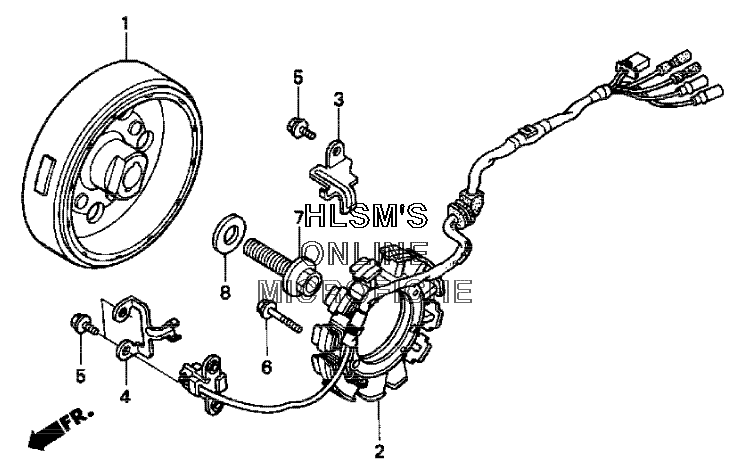

Сереж, скажи а генератор 250рка и мотард400 сильно разный? а стартер тоже разный?
генераторы разные,даже визуально,да и по посадочным местам.Вот 250:
а вот 400-ка
Мечта детства,найти тюнинговый от БахаДизайн повышенной емкости с сильными магнитами.Зимой,когда включаешь подогрев,мощности у штатного не хватает.
Стартер точно не знаю,партномера разные,но визуально очень похожи
