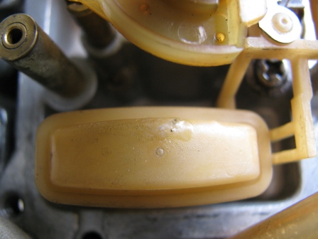

Доброго всем времени суток.
Проблема похожа на вышеописанную, за исключением того что на холодную моц заводится и едет на отлично, но
если проехать км 10 плюс минус, то на постоянном открытом газу мот дергает, хх работают не ровно, при сбросе газа и повторном наборе глохнет, после еще пары минут работы завести его практически не удается, при вынутом подсосе ехать можно, НО сами понимаете...
Подозрение на то что эти симптомы вылазят именно после того как мот нагрелся и чтото гдето клинит, хото я может быть не прав...
Дико извиняюсь если повторно эту тему поднимаю, но форум читать у меня уже глазки отваливаются и то что мне нужно найти не могу,
так что не пинайте...
Мот купил недавно (без пробега по РФ) и как он до этого работал не известно.
Заранее благодарен за ответ.

Для начала полностью, от и до смотреть систему питания, от крышки бака которая может непропускать воздух, далее -сам бак -кран -шланга, промыть продуть карб -ГРАМОТНО ЕГО СОБРАТЬ -посмотреть патрубок между карб и головой на наличие трещин.

Единственное пробку на баке не смотрел и на наличие трещин патрубка карб-двигатель.

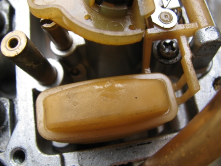

Вчера разобрал/карб. ничего плохого в нем не увидел, но продул-прочистил, на глаз отрегулировал.
Прокатился немного, пока вроде работает.
Единственное смущает что может не правильно отрегулировал и сейчас он работает не так как должен.
И... один из бочонков в поплавковой камере был залит на половину бензином (пока чистил он никуда не испарился) так должно быть?
На любые движения ускорительного поршня (зажать/отжать) поведение мотоцикла не меняется - тоже странно
сообщение 9.7.2012, 16:18
Сообщений: 53909
Ни в коем разе. Менять поплавок. Или пробовать запаивать паяльником.

#один из бочонков в поплавковой камере был залит на половину бензином#
Ну вот тебе и причина, поплавки не должны пропускать внутрь себя, правильно serg, паять/менять, ну или как на совкоцикле, экстренный ремонт на коленке в поле - примотать кусок пробки от вина и в путь lol.gif lol.gif lol.gif lol.gif

Сегодня опять разобрал карб, при более внимательном рассмотрении бочонка была обнаружена дырочка.
Если честно, то не очень понятно, заводской ли это брак или ктото это уже пытался заклеить.
Однако, немного сжимая его, выписял бенз из него и с добавлением чужеродной пластмасы паяльником замазал дыру.
Вчё собрал обратно - работает, на дальняке пока не проверял...
