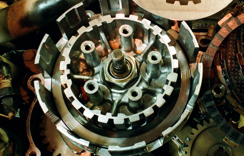

Цитата(serg @ 26.9.2012, 21:08) *
"гребёнки" с корзины, которую набили диски сцепления
это считается гребёнкой?
вдогонку о прошедшем. зашкуренное и подготовленное к установке (почти что новое бгг))):
интересно узнать, только ли на стоковых промежуточных дисках есть эти квадратики-ямочки? функции - удерживать масло?
на всякий случай партнамбер от промежуточного диска хонды - 22321-KA3-710:
всем помогшим грамотным советом спасибо.
сообщение 4.10.2012, 17:35
Сообщение #472
Сообщений: 54048
Да, считается.
Нестоковых не видел.
