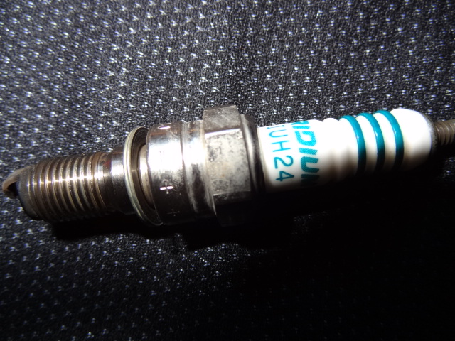

Putov
сообщение 16.10.2012, 19:51
Сообщений: 183
Регистрация: 6.6.2011
Вставить ник Цитата Из: Нсб
Мотоцикл: Suzuki
Кузмичь +1
АцидХак +1 дюймовые щупы делает форс, стоят 300р
Зазоры 10\12
Свеча белая, карб беднит
En - Эндурий 238
Ну наконец то хоть кто то откомментил свечу...
Только не понял, ты про мою? или про Танкиста?

Путов, на счёт свечи. *Какие ваши доказательства* Красная жара biggrin.gif Давай, рассказывай. Если у меня свеча тоже "белая" при этом хлопает в глушак эта как? Давай гри шо делать...ЗЫ: Валера, не парь башню))) На разных режимах свеча может быть разной "цвет"У меня на фото,почти идеальный цвет... Он не должен быть кирпичного цвета как многие думают. Цвет, от серого-светло чёрного-лакового чёрного налёта, Цвет кирпича присадки в топливе. Катайся и не парься))) Купи как умну) иридьевую и усё.
а экологическая приблуда у тебя есть или нет?60
иридиевые дохнут не менее охотно (и даже более) чем обычные и че?... нет ну если у вас дедушка на свечной фабрике работает, ставьте пожалуйстаsmile.gif
особого смысла, и преимуществ иридий не не слишком оборотистых движках НЕ ДАЕТ

Нашел про свечи сам...
На фото №1 изображена свеча, вывернутая из двигателя работу которого можно считать отличной. Юбка центрального электрода имеет светло-коричневый цвет, нагар и отложения минимальны. Полное отсутствие следов масла. Владельцу данного мотора можно только позавидовать, и есть чему это экономичный расход топлива и отсутствие необходимости доливать масло от замены до замены.
На фото №2 типичный пример свечи от двигателя с повышенным расходом топлива. Центральный электрод покрыт бархатисто-черным нагаром. Причин тому несколько: богатая воздушно-топливная смесь (неправильная регулировка карбюратора или неисправность инжектора), засорение воздушного фильтра.
На фото № 3 наоборот пример чрезмерно бедной воздушно-топливной смеси. Цвет электрода от светло-серого до белого. Здесь есть повод для беспокойства. Езда на слишком обедненной смеси и при повышенных нагрузках может стать причиной значительного перегрева, как самой свечи, так и камеры сгорания, а перегрев камеры сгорания прямой путь к прогару выпускных клапанов.
Юбка центрального электрода свечи изображенной на фото №4 имеет характерный красноватый оттенок, этот цвет можно сравнить с цветом красного кирпича. Это покраснение вызвано работой двигателя на топливе содержащем избыточное количество присадок имеющих в своем составе металл. Длительно использование такого топлива приведет к тому, что отложения металла образуют на поверхности изоляции токопроводящий налет, через который току будет легче пройти, чем между электродами свечи, и свеча перестанет работать.
Фото № 5. Свеча имеет ярко выраженные следы масла особенно в резьбовой части. Двигатель с такими свечами после длительной стоянки, имеет обыкновение после запуска "троить" некоторое время, а по мере прогрева работа стабилизируется. Причина этого неудовлетворительное состояние маслоотражательных колпачков. Налицо повышенный расход масла. В первые минуты работы двигателя, в момент прогрева, характерный бело-синий выхлоп.
Свеча на фото № 6 вывернута из неработающего цилиндра. Центральный электрод, его юбка покрыты плотным слоем масла смешенного с каплями несгоревшего топлива и мелкими частицами от разрушений, произошедшими в этом цилиндре. Причина этого - разрушение одного из клапанов или поломка перегородок между поршневыми кольцами с попаданием металлических частиц между клапаном и его седлом. В данном случае двигатель "троит" уже не переставая, заметна значительная потеря мощности, расход топлива возрастает в полтора, два раза. Выход один - ремонт.
Фото № 7 это полное разрушение центрального электрода с его керамической юбкой. Причиной данного разрушения мог стать один из перечисленных ниже факторов: длительная работа двигателя с детонацией, применение топлива с низким октановым числом, очень раннее зажигание, и просто бракованная свеча. Симптомы работы двигателя такие же, как в предыдущем случае. Единственное на что можно надеяться так это на то, что частицы центрального электрода сумели проскочить в выхлопную систему, не застряв под выпускным клапаном, иначе тоже не избежать ремонта головки блока цилиндров. Но это зависит от человека, грешен он или нет (шутка). Если говорить об этой конкретной свече, то ее хозяина Бог миловал.
Фото № 8 последнее в этом обзоре. Электрод свечи оброс зольными отложениями, цвет не играет решающей роли, он лишь свидетельствует о работе топливной системы. Причина этого нароста сгорание масла вследствие выработки или залегания маслосъемных поршневых колец. У двигателя повышенный расход масла, при перегазовках из выхлопной трубы сильное, синие дымление, запах выхлопа похож на мотоциклетный.
Получается, что у меня внатуре вроде как бедная смесь....

Putov
сообщение 17.10.2012, 20:31
Сообщений: 183
Мотоцикл: Suzuki
to mv
конечно бедная
Закрутить и открутить на сколько потребуется. Вот тут все подробно расписано про карб от нового хр, возможно получиться отрегулировать аналогичным способом
En - Эндурий 238
