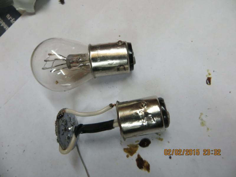

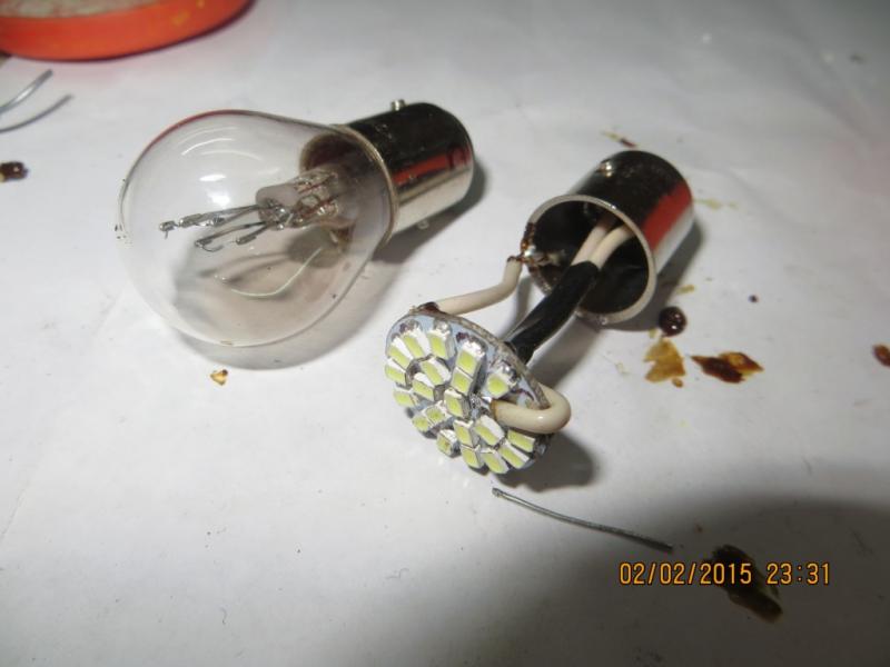

Забежал сегодня в гараж, от нечего делать решил починить задний габарит-перегорела нитка. Лампочка редкая-5/10 Вт, у нас продаются только 21/5 и 21/4 Вт. Купил светодиодную, якобы, трех контактную. На поверку, все 22 светодиода загорались одновременно от любого контакта. Разницы в силе света не заметил. Распаял сие китайское чудо, оказалось, "стоп" шел напрямую, а габарит-через доп. сопротивление. Подбирать резистор не стал, ибо не из чего. Изучил схемку соединения диодов-6 групп по 3 последовательно соединенных через общий резистор каждой группы и одна группа из четырех так же соединенных. Ювелирно разрезал одну дорожку, пожертвовал одной группой ради прокладки и более удобной подпайки провода (просто выпаял диоды) и подсоединил группу из 4 диодов на габарит, остальные - на стоп. Получилась такое:
Внутрянку и провода залил термоклеем. Поставил на место, вот что получилось:

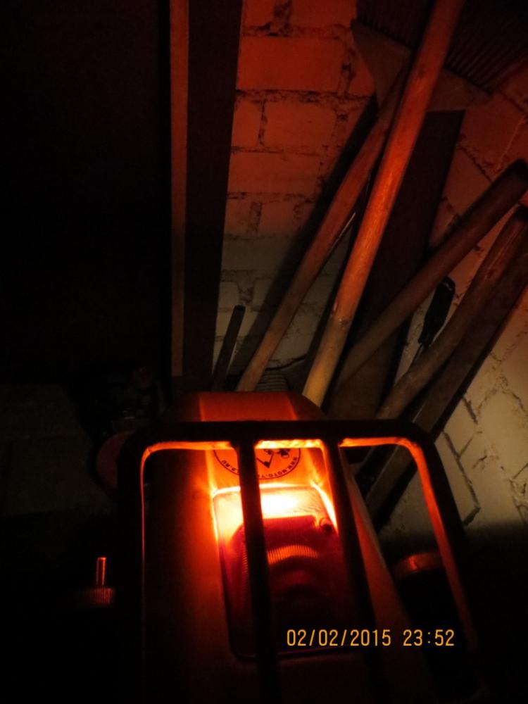

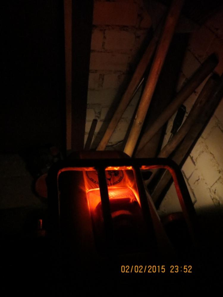

Габарит:
Стоп:

Круто, я считаю. А эти диоды не греются чтоли? Термоклеем-то залил.
miken
сообщение 3.2.2015, 9:24
Сообщение #35
Сообщений: 311
Регистрация: 19.8.2014
Вставить ник Цитата Из: Кириллов
Мотоцикл: Honda XR 250 Baja'96 + BMW R1150GS'03
Эти-нет: хоть и яркие, но мощность их не велика. Штатного радиатора тоже не было. Смотри на заднюю часть платы-там только дорожки и резисторы. Сами светодиоды, понятно, не заливал.
