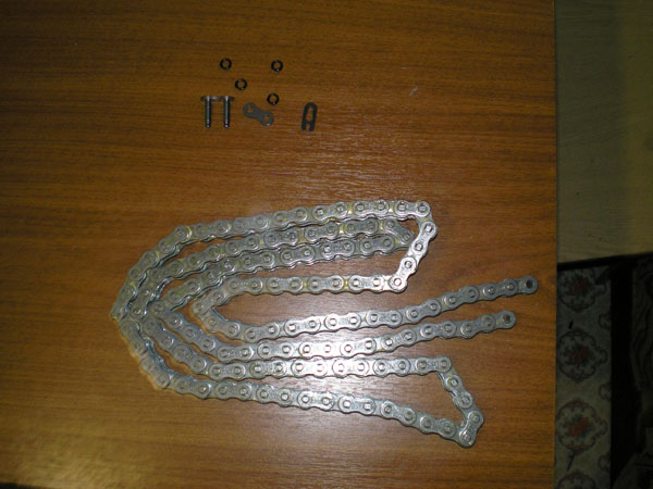

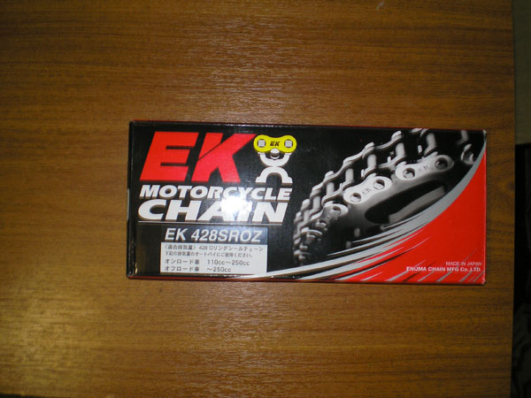

Прикупил цепь. Обошлась в 3000р. Как по вашему неплохая или так себе?
сообщение 25.12.2011, 21:52
Сообщение #179
Сообщений: 54076
Практика покажет.

Не самое плохое что может быть. Шутка. Контора известная, народ покупает. Но мне с дидом спокойнее.

Очень зависит от ареала использования. В крутых грязях (имеется в виду эндуро) дохнет быстро всё, кроме ДИДа. На асфальте все цепи кроме совсем паршивых ходят прилично. Эта - не из худших. Что-то посерединке между ДИДом и подвальным китаем.
