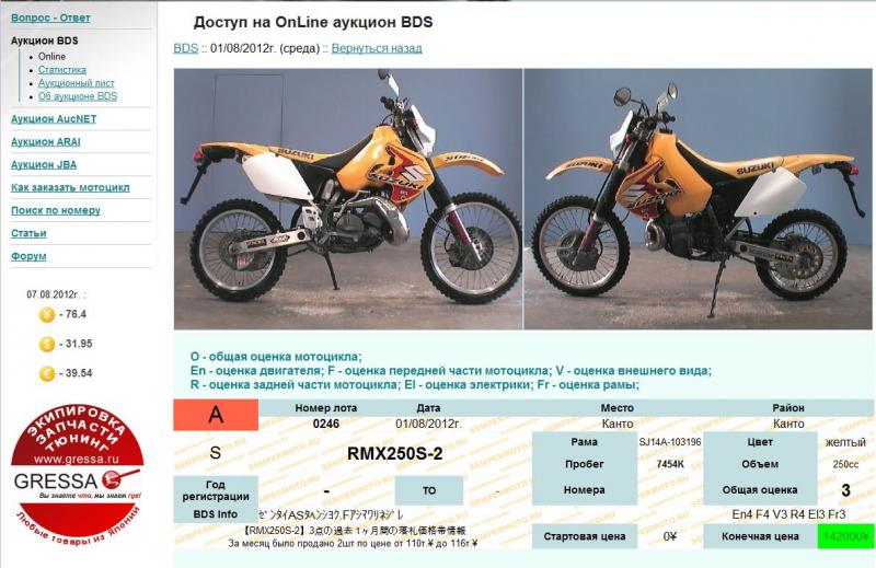

Мой RMX в Японии:

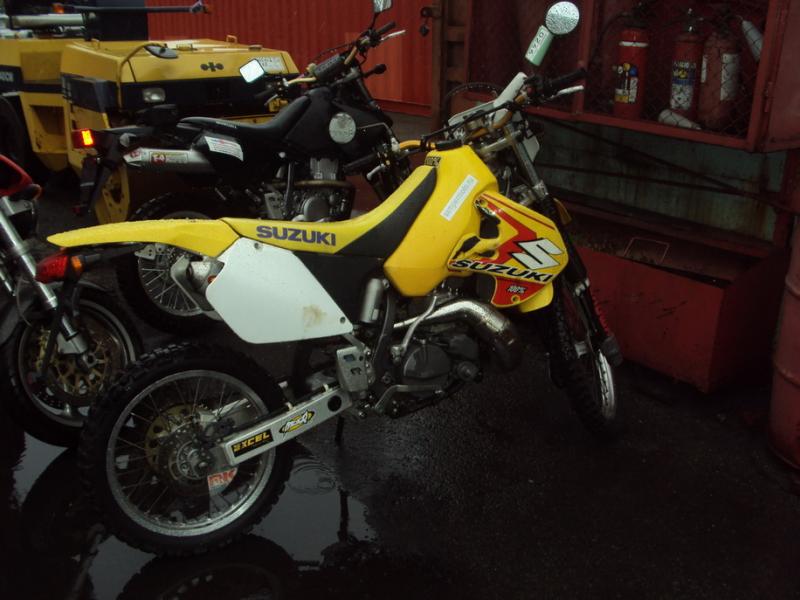

Во Владике:

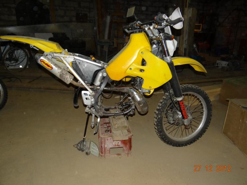

На ремонте:
Здравый Смысл
сообщение 9.1.2013, 20:52
Сообщение #168
Сообщений: 153
Регистрация: 25.1.2011
Вставить ник Цитата Из: Сибирь
Мотоцикл: RMX250S
Цитата(denees @ 9.1.2013, 16:48) *
Мой RMX в Японии
На ремонте:
Поздравляю! Хорошая выхлопная система, пластиковый бак, полезные ништяки smile.gif.
Что ремонтировал? Сам укатал, или японец?
Да прибудет с нами энергия ци!
Да, спасибо.
После 500 км. пробега по нашей стороне заклинило левый подшипник коленвала. В заклиненном состоянии провернуло на колене, после чего подшипник прилип к колену. Еле отсоединил)))
Да, если услышите писклявый свист из двигателя,тональность которого увеличивается с увеличением оборотов, значит прихватило подшипник. Первый раз услышал за 4 км. до лагеря на Онеге.
В чём дело не понял. Заглушил, подождал, завёл, звука нет - поехал дальше. На Онеге было 150 км., из них 50 км. некоторыми из этих мастеров с фото, в синем виде, в полную ручку, с разными переворотами мотика и новыми глубокими вмятинами на резонаторе (Сам укатал, или японец?) Шутка)))
http://i049.radikal.ru/1301/cc/1434cd3a728e.jpg
Дома опять был свист - писк, опять пропал. Ещё несколько десятков км и клин мотора на асфальте на 120 км/ч. Слава Богу без падения.
Разборка двигла показала, что на левом подшипнике наполовину развалился сепоратор, а на правом отсутствовали две из семи заклёпок, соединяющих половинки сепоратора подшипника.
Одна гайка головки не такая как все, головка цилиндра изнутри слегка посечена, а поршень нет. Значит поршенёк в Японии меняли (просто эксперты BDS этого не заметилии))) )
Заказал вот эти прокладки http://www.ebay.com/itm/Moose-Racing-Compl...390506387780%26
Крышка № 15, у меня как на ссылке, с пятью отверстиями http://www.megazip.ru/ru/bike/suzuki/view/.../265941#g265947
а в комплекте прокладок на фото - с четырьмя(полносил американо - австралиско - британский). Остальное должно подойти.
