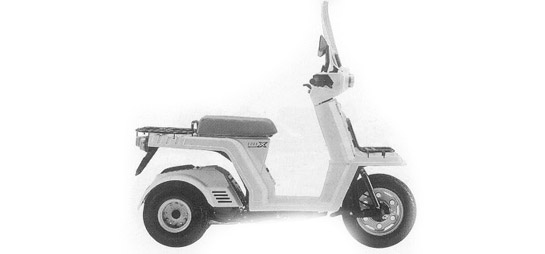

Цитата(maz616 @ 17.3.2013, 8:32) *
И так вот он! как мне кажется самый подходящий вариан
А что у него с передней подвеской?

Цитата(maz616 @ 17.3.2013, 9:29) *
Хонда Гира, тоже не вариант. там клиренса вообще нет
На скутерах его нигде нет. По нашим меркам. Как не крути, техника асфальтовая.
На гуре он:
Х - 105мм
УП - 90мм
Канопу - 85мм
У дио хз как сейчас, раньше был 95-105мм в зависимости от модификации.
В общем вполне средние значения.
А еще у гуры базы почти нету. По крайней мере по сравнению с этим переколхозом из дио.
Х - 1155мм
УП - 1240мм
Канопу - 1410мм
Вывод: Гура Х и УП не хуже многих 2 колесных аналогов, Канопу тоже не сильно отставет.

Видимо все семество влазить не будет ну никак. Поэтому возьму Гуру, пусть дед один катает
Тут за первой сидушкой вполне есть место для второй. Подноги можно приколхозить по бокам между поддоном для ног и шарниром.

Цитата(maz616 @ 17.3.2013, 10:03) *
А этот вариант чем не понравился? Ну кроме клиренса, которого нигде нет?

Цитата(maz616 @ 17.3.2013, 11:34) *
Уже вставлял в ранних сообщениях
Знаю. И что в нем не так?

Сообщений: 1089
Регистрация: 21.2.2012
Мотоцикл: Honda SLR 650
Все так, за 40-50 тыс можно купить. В Перми такого нет, есть только модификация Х. Надо тащить из Москвы или Владика

Сообщение #166
Сообщений: 1089
Цитата(Raven @ 17.3.2013, 13:39) *
Движка на такое не хватит. Собаку для балланса можно на передний багажник определить.
Да хрен уже с ней, с собакой. А если сидуху ближе подвинуть? У меня бабушка ростом 148
Да и лабрадора вперед ну никак не посадить

Мотоцикл: KDX220SR 1998г.
Проходимость можно вылечить увеличением клиренса и одномоментным с этим укорачиванием базы. Клиренс можно увеличить постановкой бОльших задних колес и поднятием кузова на рессорах, в совокупности с укорачиванием базы получится весьма приличный вариант. Это я сейчас про ранее озвученный "3 вариант".
Цеплять за кочки будет не кузов, а приколхозеный подрамник и возможно брюхо передней мопедной части. Подрамник поднять будет посложнее.
Можно попробовать удлинить спереди и сзади родную гуровскую сидуху и переобшить. Должно выйти какое-то подобие двушки. Но подноги по-любому к Х надо колхозить.

Цитата(Grandtrek @ 17.3.2013, 12:25) *
Я про него и говорю.
1) Надо еще и передок поднять.
2) При сильном укорочении подрамника надо бы укоротить платформу, чтобы задний свес не смещал центр тяжести сильно назад.
3) Проднять кузов не просто так, а со встраиванием подвески, тоже очень веселое занятие.
В итоге: проще сколхозить с нуля, чем переделывать.
мне проще найти подходящий готовый выриант, ибо я ни разу не кулибин
