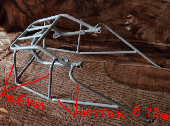

Кузнец
сообщение 28.5.2012, 12:45
Сообщение #302
Сообщений: 859
Регистрация: 14.2.2012
Вставить ник Цитата Из: Московская обл. г. Рошаль
Мотоцикл: Временно "безлошадный"
Прошу прощения я ступил . Вопрос то про то был из чего багажник делал,а я чето подумал что о патрубке пост279.
Короче делал из того ,что было под рукой.
трубки даже гнуть не пришлось.это крепеж крыла толи ижа толи восхода.только отрезал в размер.

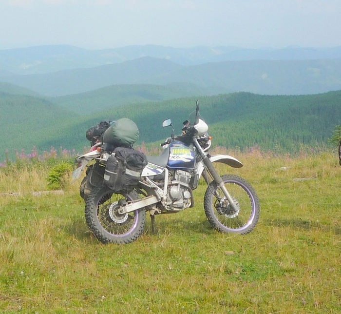

у меня такой сделан багажник:
что то примерно так

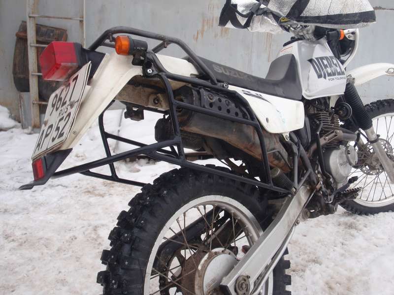

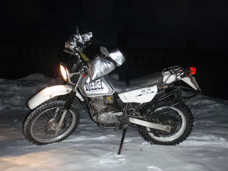

Gulliver
сообщение 6.2.2013, 12:22
Сообщение #306
Сообщений: 119
Регистрация: 13.12.2009
Вставить ник Цитата Из: Астрахань
Мотоцикл: Suzuki Djebel 250 XC -98

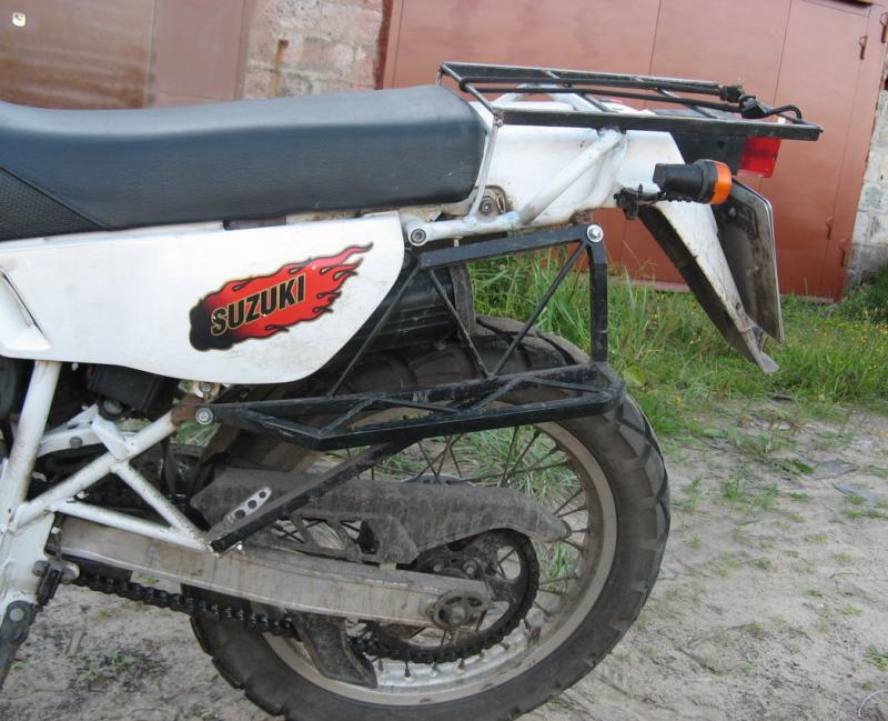

обобщив опыт и выработав виденье относительно джебела, получилось такое :
всё это- Rock-n-Roll !!!
сообщение 6.2.2013, 21:32
Сообщение #307
Сообщений: 35045
Эта боеголовка, видимо, имеет сентиментальную ценность ))
Gulliver
сообщение 6.2.2013, 22:53
Сообщение #308
Сообщений: 119
не угадал ! тубус экономит место- помещается как-раз литровая бутылка воды , если без сумок катать. или расширенный ремкомплект туда вставляется. кроме того, служит дополнительной опорой при навьючивании гермомешка на верхнюю площадку багажника . всё до безобразия утилитарно. даже ручку спилил. никаких сентиментов.

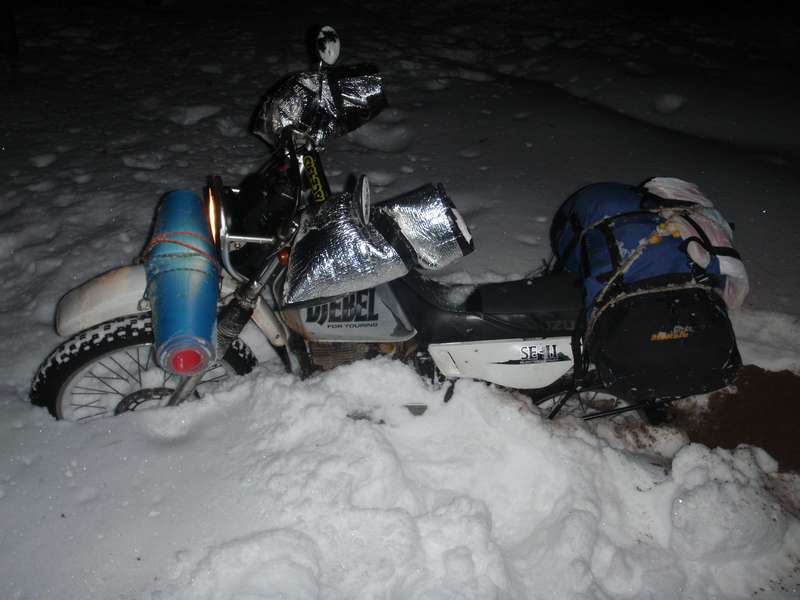

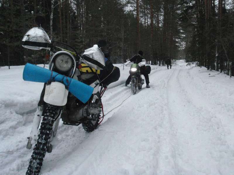

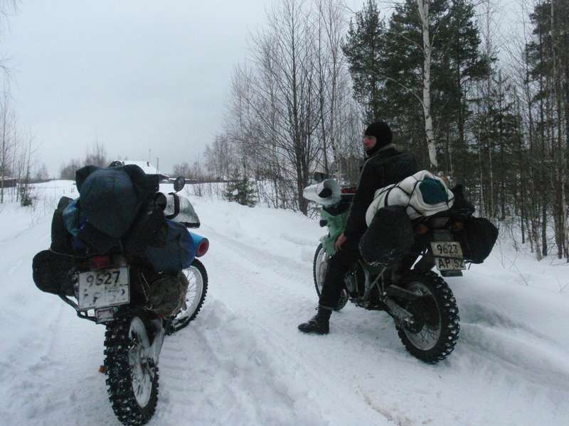

Erethizon
сообщение 11.2.2013, 13:59
Сообщение #309
Сообщений: 413
Регистрация: 22.5.2012
Вставить ник Цитата Из: Россия, НН, Бор
Мотоцикл: DR250RS 1995 + tenere xtz660 1996
такое произведение
и как бы я его ещё вытащил?
за эту хрень и буксировать оказалось реально
и при такой погрузке 150 км в стойке по голольду оказались комфортными: "стою" 5й точкой на багаже. соло мотоцикл - сила

AcID_hac
сообщение 11.2.2013, 14:36
Сообщение #310
Сообщений: 380
Регистрация: 18.3.2012
Мотоцикл: Хонда XR-250 (Baja) 96 г.в.
KTM SX 350 F 2016 г.в.
Нахлобучки на руль просто огонь!!! Зачет.

lёxkiy
сообщение 11.2.2013, 18:59
Сообщение #312
Сообщений: 1050
Регистрация: 30.7.2009
Honda XR650L
Gulliver , а почему не так , ну что бы рамки от центра на ровне, было бы эстетичнее
а, понятно, я незаметил родной бардачек
Kalin
сообщение 11.2.2013, 19:56
Сообщение #313
Сообщений: 788
Регистрация: 14.11.2009
Мотоцикл: Djebel 250 ХС 2001
Yamaha XT660Z Tenere 2009
может и эстетично, но становится шире и вероятность что ногой зацепишся при падении больше. У меня похожий багажник, я умудрился так упасть что без чужой помощи не выбрался бы, нога была под богажником
lёxkiy
сообщение 11.2.2013, 20:13
Сообщение #314
Сообщений: 1050
Honda XR650L
не вижу разницы, с сумками тем более
Kalin
сообщение 11.2.2013, 20:58
Сообщение #315
Сообщений: 788
Вот когда без сумок и есть багажник, спрыгивать сложнее, нога цепляется (когда спрыгиваешь назад)

Gulliver
сообщение 11.2.2013, 21:34
Сообщение #317
Сообщений: 119
я же говорил- всё утилитарно. в ущеб эстетике в том числе. так в любом случае лучше- без сумок катать-не торчит за зря,удобнее. с сумками -уже задница мота, за кусты-деревья меньше цепляется. на дорогах парусность меньше. а проблему быстрого съёма багажа на стоянках решил просто- перед складыванием вещей в сумки вставляю в них большие крепкие пакеты-майки. и в них складываю. по приезду- расстёгиваю сумки и вынимаю из них оба пакета, если надо и несу в палатку. при погрузке-вставляю наполненные пакеты обратно. а нержавейка- не царапается и не ржавеет cool.gif
да, с нержавеющей боеголовкой у тебя хорошо получилось, у меня там стоковый бардачёк так и стоит. мерял и туда тубус- думал два поставить.но широковат он для того места.

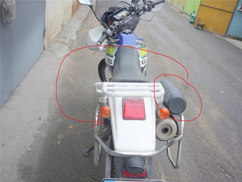

LoneWolfRU
сообщение 11.2.2013, 21:42
Сообщение #318
Сообщений: 2075
Регистрация: 2.12.2009
Мотоцикл: XR250 Baja
Вариант для ленивых - сумки пассажирке под зад, на глушак накладку, снизу примотать лямками к подножкам. Ездил так на YBR-125 сезон - нормально. Накладки на глушак на фотке нет, приделать не успел, испытать тоже - попал в аварию. Ковры планировал к рюкзаку по бокам, на морде палатка и чехол, в сумках спальники, в рюкзаке жратва и мелочевка. ИМХО для неспешной покатухи на озеро с ночевкой должно хватить. По общей массе вроде укладывался в допустимую.

eccentric2000
сообщение 18.3.2013, 6:05
Сообщение #325
Сообщений: 719
Регистрация: 7.6.2012
На последней фотке шмурдяк над фарой очень плохая затея:
1: Ломается на куски грубая наружняя шкурка тормозного шланга при сжимании вилки на больших кочках.
2: Изза громозкости навьюченого невидно куда попадает колесо(например когда преш под углом по колеям), особенно новичкам это доставляет большие неудобства.
