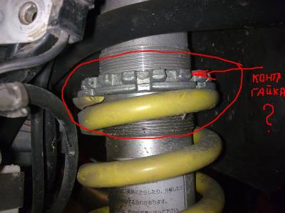

Как и чем вращать гайку регулировки заднего амортизатора. Свою чето с места сдвинуть не могу даже (С)-образным ключом

Quote (Ilia1000)
Тем, что лежит в бардачке. Если не лежит, то нужен Г-образный ключ. У меня в сибихе лежит. Ну, либо "рузским(от названия водохранилища) ключом".

Больно уж тугая,может фишка какая есть чтоб легче крутить было, я уж ее и вэдэшкой побрызкал никак?

/Гайка это контрится другой гайкой, контру сначала отверни, туго очень всё там идёт, закисает, да и пружина добавляет.
У себя регулировал ключём на который насадил кусок трубы в пол метру...и то силушку применять пришлось cool
Ключь от нашей совкотехники марки ЗиД.

Фишка есть: там две гайки и они раскернены. Одну отверни и вторая легко пойдет. Вот и вся хитрость.

Где это она там раскернена?

Именно, толстая контра, а под ней уже сама гайка регулировки!

Quote (Ilia1000)
раскернена
Оговорился, не раскернина, а законтрина.

Ну теперь все понятно,сейчас пойду попробую откутить!

Ilia1000, чудесно все откручивается (ну сначала верхняя гайка, как уже сказано) воротком из Камазовского толкателя и топора (2serg tongue )! предварительно снять патрубок воздухан-карбюратор.

И что дает эта регулировка? Добавляет жесткости подвеске?

Да. Пожёстче работает пружина (сильнее поджата), выше мотоцикл.
