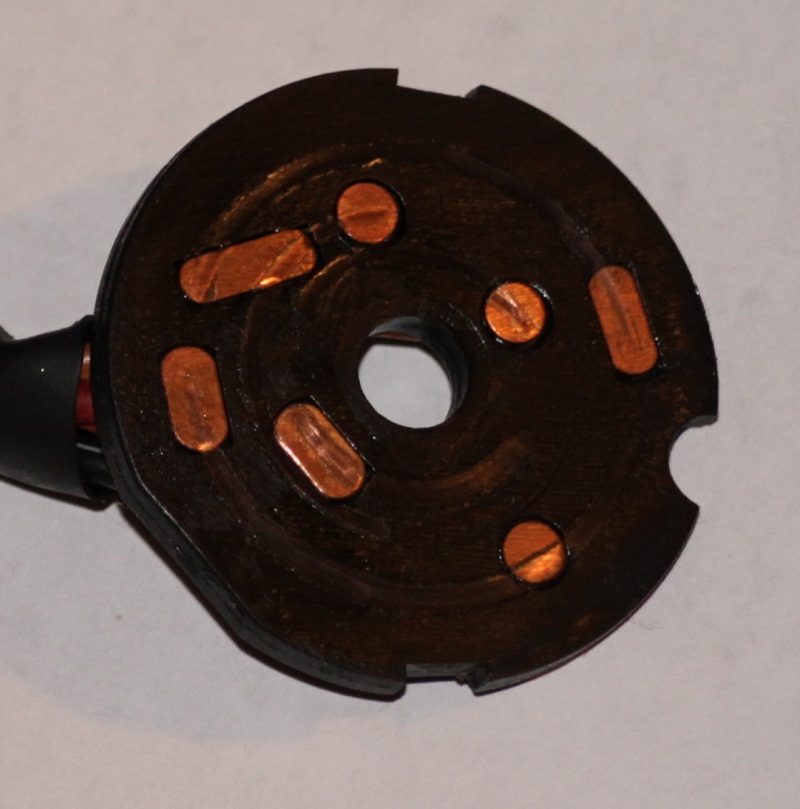

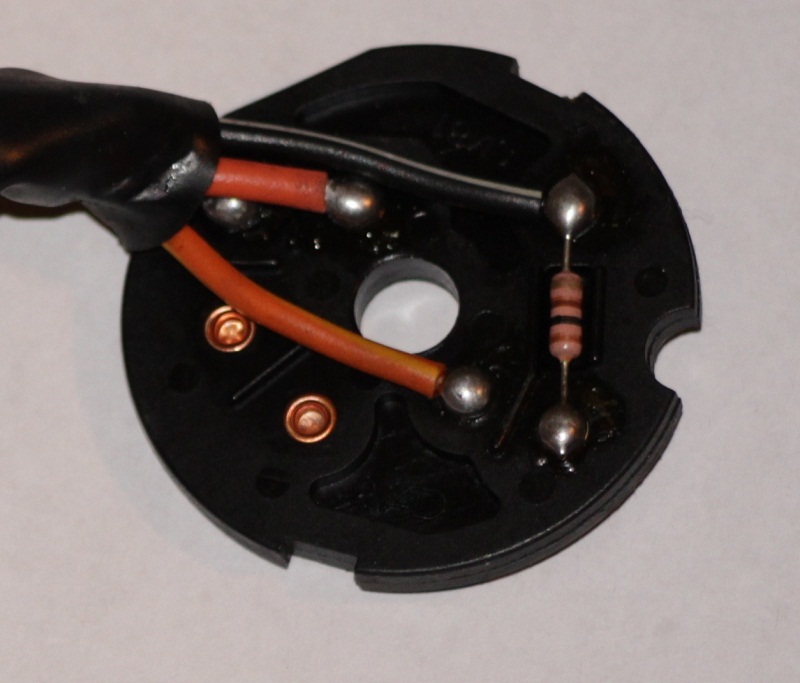

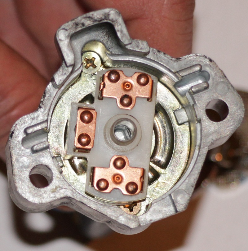

В связи со сменой штатной вилки Др650 на перевертыш хочу поменять штатный замок зажигания на альтернативный (Уаз). Ттоварищи разбирающиеся в электрике подскажите как правильно подсоединить провода, чтоб не накосячить?
Исходные данные = на замке зажигания Уаз четыре клемы отмеченные буквами СТ (стартер), КЗ (катушка зажигания), ПР( по видимому приборная панель) и ВК (что это такое х.з.) на штатный ЗЗ ДР650СЕ приходят четыре провода два толстых ®КРАСНЫЙ ОРАНЖЕВЫЙ (O)и два потоньше Оранжевый с желтой полоской(O/Y) и Черный с белой полоской(B/W) . Я долго разглядывал эл.схему в мануале ,, Красный идет на реле стартера и через предохранитель на + аккумулятора, оранжевый идет на датчики переднего и заднего тормозов, поворотники, зв. сигнал и.т.п., оранжево желтый идет на ЦДИ, черно белый идет на катушки зажигания, ЦДИ, дальний/ближний свет и еще кучу всяких приблуд. (В электрике я полный дуб поэтому мог в эл схеме что то неправильно прочитать или чего то нужного не заметить) Полезно:

mic32vg Цитата(^..^ @ 30.3.2013, 19:00) В связи с... 31.3.2013, 6:59
car-bon Цитата(^..^ @ 31.3.2013, 5:00) ПР( по вид... 31.3.2013, 8:27
Garry http://sk215171.narod2.ru/uaz.jpg 31.3.2013, 8:32
mic32vg Цитата(Garry @ 31.3.2013, 5:32) http://sk... 31.3.2013, 19:28
Gogi63 Чего там мудрить? В мотике вообще только два прово... 1.4.2013, 13:02
mic32vg Цитата(Gogi63 @ 1.4.2013, 10:02) Чего там... 1.4.2013, 16:34
^..^ Спасибо большое за информацию! Сегодня на раб... 1.4.2013, 20:39
mic32vg Цитата(^..^ @ 1.4.2013, 17:39) и нашли со... 2.4.2013, 19:29![]() ![]() |
