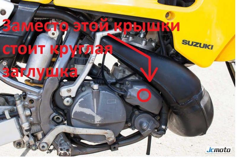

Люди, еще разие. Как правильно маслонасос снять?
1 его снять, а вместо него какую нить прокладку?
чот будет если так оставить? остатки маслонасоса йек? он при этом ничего не повредит дальше?
2 снимать крышку, вытаскивать запчасти оттуда, ставить прокладку?

Да я особо ничем не подскажу,мотор разбирать не планирую.А снаружи у меня на месте маслонасоса стоит заглушка,вот на примере фото из нэта:
А сними плиз крышку залива масла и сфоткай что у тебя там есть. Заглушку, прокладку или герметик. А можешь и саму заглушку снять, посмотреть.
Снимать боковую крышку сцепления не прошу!
Просто, если внешний вид под заглушкой будет как у меня, то пока успокоюсь smile.gif

Блин,у меня помоему заглушка там из герметика или подобного-не жесткая,снимать бы ее не хотелось,а то придется колхозить что-от там,сейчас то Японская стоит путевая...Я гляну что-за заглушка у меня там.
Герметик? А не попадет ли он тебе в последствии в двиган? Этож плохо!

Zybex, зачем ампутировать нормально работающюю маслоподачу?

Короче,вот фото,не знаю-надо,не надо,пусть будут:
А оно так и просится всколупнуться) Из какого материала, не пощупал?
