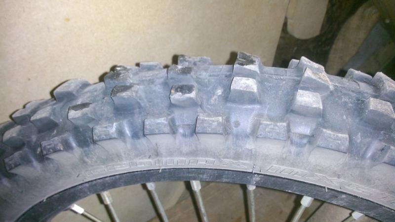

Шипы-саморезы же вылетают из-за тяги на заднем колесе, а на переднем они спокойно накатом ездят.
Вобщем буду брать Трэкмастер 2.
А то надоели: все говорят что такая резина кроссовая и на ней якобы нельзя ездить по асфальту, а сами почти все на такой только и ездят и как то ведь до грязи по асфальту наверное едут. Значит не лень покупать её часто и ставить.
Какую если что брать резину близкую к трэкмастеру? За эту же цену.
Цитата(Grandtrek @ 24.4.2013, 23:14) *
п.с. Зачем?
Кенды не было, Был Данлоп. Было невтерпёж и хотелось зубастую покрышку, передняя штатная была засаморежена.
