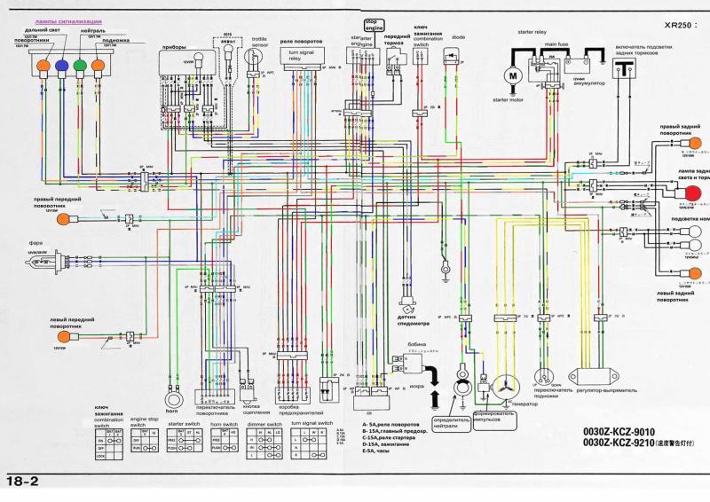

Замок прозвонил, сразу после проверки АКБ.
Смотря эту схему решил,
что в дороге можно завести мот, если опять рассыпется реле.
Замкнув тонкие порвода, и кратковременно, замкнув силовые. Правильно?
