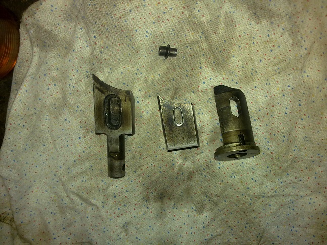

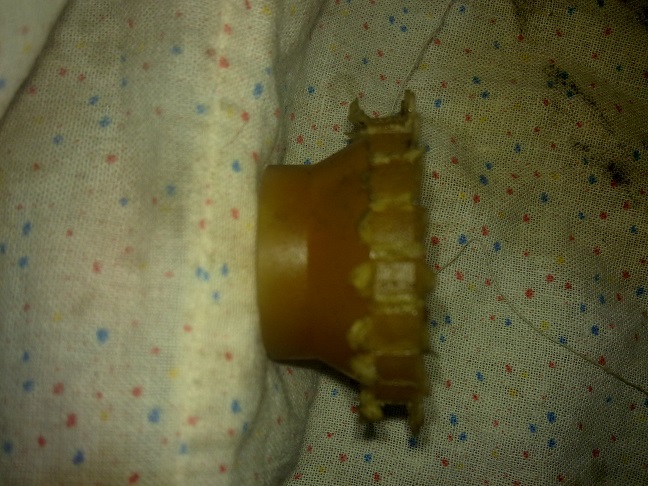

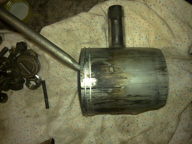

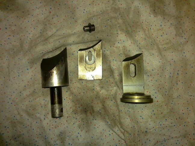

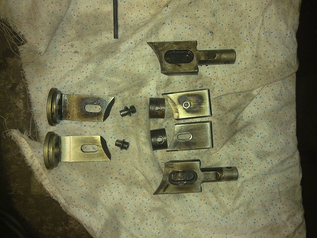

Всем доброго времени суток! Разобрал я свой rmx, на спидометре пробег чуть более 7 тысяч. Сначала не верил, но потом, стало всё понятно, это реальный пробег мотоцикла. Проблема была в маслонасосе. ИЗ-ЗА МАСЛОНАСОСА УМИРАЮТ ДВИГАТЕЛИ!!!!!!!!!!!!!!!!!!!!!!!!!!!!!!!!!!!!!!!!!!!!!!!!!! Вот мой реальный пример, умерла поршневая из-за того, что кончилась шестерёнка на маслонаносе, но после этого мотоцикл продолжал ездить, и заводился ВСЕГДА с первого раза. Но в России в него масло лили уже в перемешку с бензином. Кольца на поршне были залипшие, со стороны выпускного окна на юбке поршня непонятные частицы алюминия. Стопорного кольца на пальце не было, судя по всему, уже давно. Цилиндр, никасиль кончился (фото нет) , теперь готовлюсь к гильзовке цилиндра. Шатун в хорошем состоянии, коренные подшипники колленвала в идеальном состоянии, ни одного люфта. По клапану, один клапан в идеальном состоянии, второй, разбит почти до предела, на каждом болты на средней части клапана отворачивались от руки. Никаких лишних шумов не было. Слава богу, мотоцикл во время разобрал, ещё чуть-чуть, и клапан должен был вывалиться, теперь буду заваривать эту пластинку. Все кто покупает такой мотоцикл в первую очередь разбирайте клапан!!!!!!!!!!! Фото будут чуть позже. Я думаю, по фотографиям понятно, что отдельно сфотографирован разбитый клапан

RMX250
Если масло лили с бензином, умереть то он не мог , через какое время только обнаружили , что маслонасос умер вот в тот период и могли угробить мотор!

Репутация:   71
А маслонасос сам работает, крутится?
металлург
прав
если мешали бензин с маслом, поршневаяч никак не могла умереть
металлург
прав
Думается мне, маслонасос криво собрали. В результате чего шестеренку застопороли, предположительно длинным болтом(старый сорвали, поставили новый длинный или поставили боолт с крышки, а они длинные)
Поэтому хозяин услышал подозрительные звуки и начал бензин с маслом мешать!
