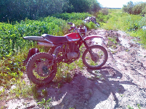

Ребят, чтобы не быть голословным, вот фотка моего нынешнего мотоцикла, самодел полнейший, но ездит без проблем. Всем 4т 250-кам эндуро, даст прикурить))))
Цитата(Zybex @ 23.11.2013, 19:16) *
Ну вот, япошка просто сдал мот, сказал не заводится его и не заводили, не проверяли. Шестеренка это не причина, а следствие ее стопора или не правильной установки. Ты же не видел как оно было внутри в собранном варианте! Есть ренгеновские глазки как у супермена?
Яж говорю, скарее всего япошка лазил туда, собрал не правильно. Через энное количество времени заметил что что-то не так. Полез обратно. Увидел свой косяк. Поставил все нормально и ездил уже с маслом в бензине.
20 лет и накосячил завод изготовитель на 1ом мото из тысячи? (С) НЕ верю!
А как ты определил что не лазили? Имя новые болты и динамометрический ключ ты этого не заметишь. А с этими делами там в разы полегче!
По тем же болтам, прокладкам и внешнему виду всегда видно, был кто-то там, или нет. Меня в этом вопросе никогда не переубедишь, и смысл япошке после одно- двух- кратного разбора этого маслонасоса ставить новые болты?????? А причина умирания этой шестерёнки, может быть банальная грязь в масло баке, из-за которой заклинил масло насос, и получился такой результат. До мотоцикла не долезали очень давно, мотор не снимался, если и снимали, то только в самом начале, потому что все болты были закисши, и их приходилось откручивать, либо пневмопистолетом, либо с помощью горелки, а иногда и то и другое

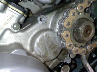

Цитата(dymarik @ 23.11.2013, 15:33) *
Сейчас жду описания мота который будет выставлен на BDS 29.11
Парни, что скажите про этот экземпляр.
http://sempermoto.ru/bds/online/2013-11-29/?l=5205

Цитата(металлург @ 27.11.2013, 18:20) *
Красивенький!)))
biggrin.gif biggrin.gif biggrin.gif Еслиб только в красоте было дело unknw.gif wacko.gif
Я так понимаю это 96 год.
То что, крепление защиты ведущей звезды сломано, это ничего?
Болты в глухую, только в одну половинку вкручиваются, или стягиваю две половинки картера?
В одну сторону и стягивают картер.
Мот как у меня. Нафуй его с такими.... его конечно можно аргоном заварить.... но кто знает какие у него еще болячки....

Эти только в одну если мне память не изменила!
О...........фото увидел и вспомнил))) Два верхних картер стягивают а нижний просто в глухую. Там еще проставка есть!!
