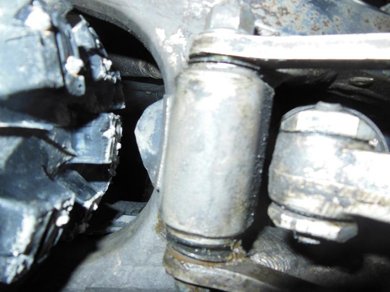

4. Заглядываем под мотоцикл и видим следующую картину:
5. Откручиваем 2 гайки ключом на «19», в случае проворота удерживаем болты ключом на «17» с другой стороны.

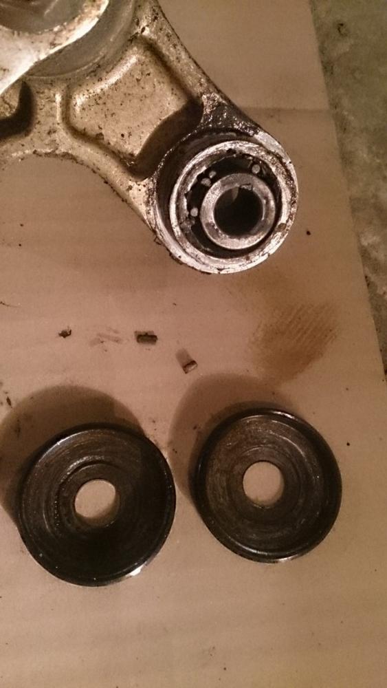

- - Passenger   Перебрал всю прогрессию, лювтов в подшипниках не б...   28.11.2013, 18:32
- - Leksey   Вряд ли это песчинка. Это скорее всего капец подши...   28.11.2013, 20:53
- - Passenger   Тогда терять нечего, оставлю до лета, а еще вопрос...   28.11.2013, 21:51
- - Leksey   Есть мнения, что это нормально (ибо "у меня т...   28.11.2013, 22:16

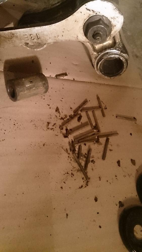

- - Виктр Саныч   Разобрал прогрессию для ревизии. Г-образную косточ...   19.3.2017, 15:51
- - Виктр Саныч   Разобрался. На схеме это позиция 11, которую я сра...   21.3.2017, 16:01
