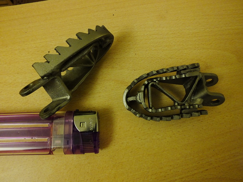

Сегодня на шипах разложился на оголившихся бетонных плитах. На них на шипах как на льду без шипов )) Как результат - погнул в хлам правую подножку.
От чего подходят подножки и какие лучше взять? Какой краской лучше замазать царапины на резонаторе, что бы не обгорела от температуры?

ты это аккуратней! acute.gif есть краска термостойкая в балонах, боди например. подножку попробуй выправить.
Главное что бы у самого нечего поцарапаного небыло. А подножки действительно хотелось бы заменить на пошире.

Бери с собой свою согнутую подножку и езжай в Москву. Внешка МКАД, 32 км. Это сразу после пересечения с М2/Варшавкой. То есть ты с нары приезжаешь по м3, крутишь на внешнее и проезжаешь 12 км. Справа будет комплекс Трак32. После поста гаи метров 300. Там на первом этаже АВМ шоп, кетайцыклы. У них груда цветных литых подножек. Прям над ними на 2 этаже магазин фалкон. Там тоже куча мотодеталей.
Цена в общем на пару подножек от 1700 до 2500.

anatoliy82
сообщение 11.3.2014, 5:52
Сообщение #999
Сообщений: 290
Регистрация: 29.1.2013
Вставить ник Цитата Из: г.Норильск
Мотоцикл: CRM 250 R3
