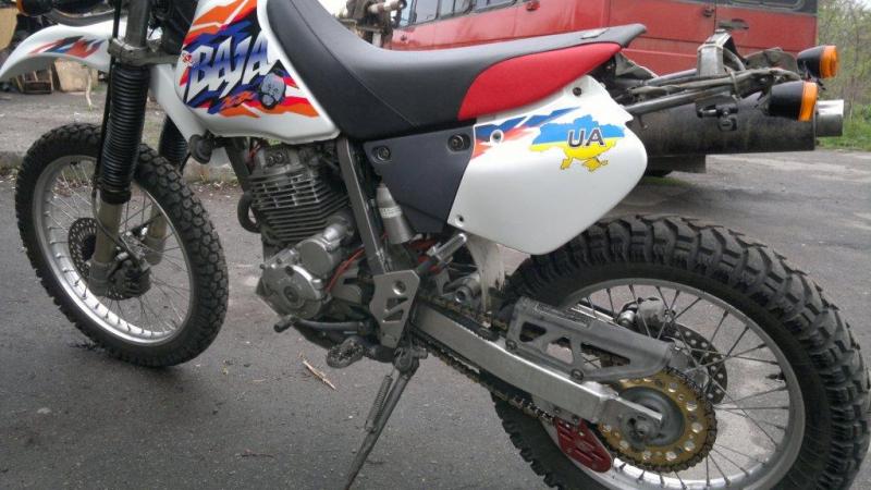

сообщение 23.4.2014, 13:01
Сообщение #248
Сообщений: 22
Регистрация: 6.2.2014
Вставить ник Цитата Из: Днепропетровск
Мотоцикл: HONDA BAJA XR 250
Заменил только красные вставки, они были из какого то целлофанового пластика зимой полопались.
Зашел в магазин, купил кусок кожзама для перетяжки мебели и с помощью мамы + швейная машинка+ степлер clapping.gif
