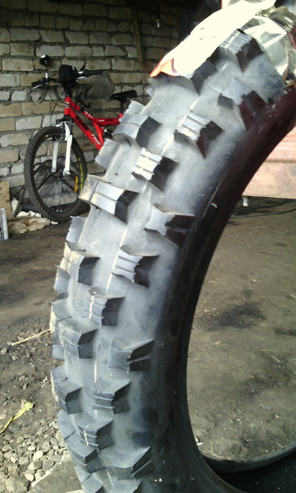

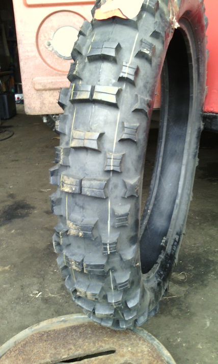

Парни, нужна ваша помощь.
Случайно обзавелся задней покрышкой митас E-09 110/80 r18
Выглядит внушительно, на не обутой - по ширине шашек 115-120 мм, по высоте профиля ~80мм. Вопрос такой, для асфальт/лес,поля 20/80 на wr250r встанет? Как она себя на корнях, камне чувствует? И какую к ней можно переднюю резину взять. 270кенда, пирели мт21?
Если такая резина на врр не катит, то готов относительно рыночной цены уступить процентов 20-30, резина с пупыркой и бумажным кольцом. т.е. не обутая ни разу(дата 35 неделя 13года)
Kopcak
сообщение 12.5.2014, 20:00
Сообщение #2292
матёрый мотоциклист
Сообщений: 3721
Регистрация: 2.2.2011
Мотоцикл: XR-400R 97г.в.
wingman
Как я понимаю, это универсальная эндуро резина (с низкой шашкой) для поездок на край света по дорогам.
Корни и камни у всех разные, например в Карелии, Крыму, щебёнка или бетон в подмосковье.
Лес, поля без грязи, корни и камни без фанатизма
