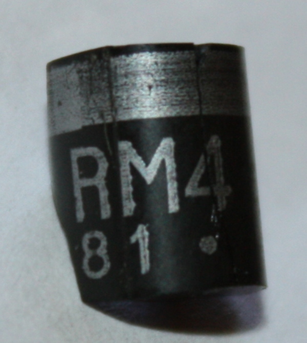

на диоде написано RM4 крупно с низу мелко 81 и все. цилиндрический размером 5мм такой же и в длину. а где другой диод искать? он с наружи? к генератору лесть не придется

Кремниевый выпрямительный диод. Подойдёт практически любой, со сходными рабочими напряжением/током. 1,7А 400В. Вольт можно меньше.
Они там в цепи блокировки стартера/двигателя при выставленной подножке/включенной передаче.
"Взорвался" - значит на него попало напряжение в прямой полярности, не ограниченное ничем. Какие-то косяки в проводке.

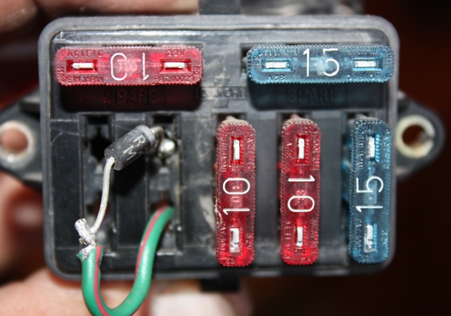

разодрал предохранительный блок другой диод легко могу туда впаять. вчера пробовал другой поставить похожий, также разорвало при подсоединение блока предохранителей к цепи. даже не включал ни чего. или вы говорите про тот другой который найти не могу?
извините я далекий от электрики мало чего понимаю и по схеме плохо. чего сейчас сделать фото своего предохранительного блока?

Ничего не понимаю по итальянски в схеме.... Один из двух диодов в блоке предохранителей анодом идёт на обмотку реле стартера, второй вывод обмотки идёт на кнопку стартера.
В этом же разъёме реле стартера два контакта идут через 20А предохранитель сразу на (+) аккумулятора.
Не перепутали ли чего при подключении разъёма к реле стартера? Если подключили наоборот - как раз (+) будет через 20А предохранитель попадать напрямую на диод. Взорвётся диод или вылетит предохранитель, смотря что окажется сильнее

к диоду в панеле предохранителей подходит провот темно зеленый с красной полоской от реле стартера , второй светло зеленый с красной полоской от генератора
блин мог наверное и перепутать, пойду посмотрю. там на реле написано на клеймах силовых М и В. я подумал В батарея, так и приклутил.

Да его фотку скиньте.
Не с генератора а с датчика нейтрали по схеме, и та схема что итальянская похоже на вашу, есть ли там второй диод?
Разберите блок предохранителей проверьте целостность дорожек в нем, все разберите до платы и там смотрите, если есть обугленные места счищайте этот уголь смывайте спиртом.
NX650 R Section 18 Electric start system смотрите тут на первой странице все разрисовано и цвета проводов есть, с ваших слов все совпадает.
Далее по схеме отследить напряжение на предохранителях после включения зажигания, то есть на замке зажигания на одном из проводов всегда есть 12 вольт а на втором появляется после включения зажигания, далее эти12 вольт идут на панель предохранителей, и на трех предохранителях появляется 12в если их там нету нужно искать в панели предохранителей перегоревшие дорожки.

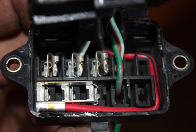

второй диод так и не нашел. вот фото предахронительного блока. изначально диод так и был впаян, только спайка в нутрь. дорожек нет и гореть особо не чему в предахронительном блоке.
