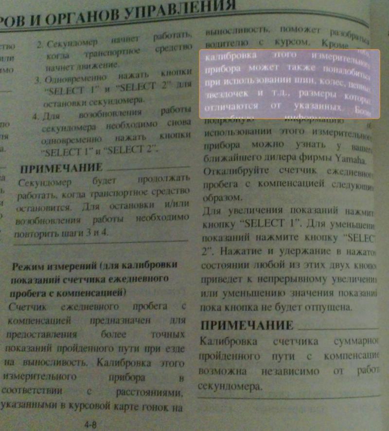

Цитата(Egorkin @ 11.5.2014, 13:52) *
Крейсер по асфальту на звездах 14х50 - 100 км/ч по GPS (не по приборке, которая врет при замене звезд).
Не первый раз читаю, - "при смене звезд, приборка врет". Вроде даже на ибее можно корректор купить.
Но зачем, никак не пойму... Листал мануал, там говорится про возможность корректировки этих самых км/ч при замене звезд, резины и т.п. По идее и одометр правильно писать будет? Мот собран в 14году
Не думаю, что год сборки что-то решает/меняет.
Интересно было бы предметно ссылку на то, что в приборке можно вносить коррективы при замене звезд.
Это очень интересно.

На странице 3-7 юзер мануала есть описание такой вот фичи:
Measurement mode (for calibrating the distance-compensation tripmeter’s reading)
The distance-compensation tripmeter is a feature intended to provide a more accurate tripmeter reading for enduro riding. Calibrating this meter in accordance with the distances specified on the enduro course map will help familiarize the rider with the course. In addition, calibrating the meter may also be necessary when using tire, wheel, chain sprocket sizes, etc. other than specified. For further information con- cerning the use of this meter, please consult your nearby Yamaha dealer.
Calibrate the distance-compensation tripmeter as follows. To increase the reading, push the ”SELECT 1” button. To decrease the reading, push the ”SELECT 2” button. Pushing and holding either button will increase or decrease the reading continuously until the button is released.
wingman
2 Javdet спасибо. А Есть в цифре полный английский мануал?

Цитата(wingman @ 12.5.2014, 20:56) *
сервис в скором времени удалит эту фотку, но думаю кому интересно, успеют скачать.
Кто мешает обрезать и уменьшить до 300 кБ и загрузить на форум?

Javdet
сообщение 12.5.2014, 21:54
Сообщение #538
Сообщений: 484
Регистрация: 22.6.2009
Мотоцикл: SUZUKI DJEBEL 250-'2002, BMW G650XCountry-'2007
Ну я именно этот текст и скопировал :-) Просто у меня нет русского варианта.
Только как я понимаю, эта калибровка влияет как-то не на все режимы.
Хорошо бы кто из владельцев разобрался с этим, а то мне проверять не на чем.

есть ли у кого нить полный мануал отсканированный? написаное на фото ситуацию не обьясняет. При нажатии на select 1 или select 2 переключаются режимы приборки. Подозреваю что перед тем как нажимать на эти кнопки для калибровки нужно войти в нужный пункт сервисного меню. Нужно его обозначение
сам спросил, сам нашел, сам отвечаю)) у приборки есть два режима - обычный и продвинутый. Плюс есть еще диагностический но о нем в мануале не говорится. Так вот - переключение между обычным и продвинутым осуществляется путем одновременного зажатия кнопок s1 и s2. D продвинутом режиме мы видим секундомер и трипметр который , после некоторого количества проеханных километров может быть скорректирован по показаниям gps
Javdet
сообщение 20.5.2014, 22:24
Сообщение #540
Сообщений: 484
А эта корректировка остается в силе после перехода в обычный режим?
Мне как-то показалось из того, что я прочитал, что есть обычный режим и режим измерений и вот корректировка, она как раз действует в режиме измерений и влияет на показания трипметра.
При этом обычный спидометр и одометр имеют только дефолтные настройки.
Grevv а зачем ты собрался входить в эти режимы на приборке, если у тебя стоит пауверкомандер?
Я так понимаю при наличии пауверкомандера все настройки делать нужно через него? И еще ты для себя какими режимами пауверкомандера из 6-ти пользуешься? Я его тоже поставил
но пока езжу на заводских настройках. Хочу попробовать режим "желтый мигающий" - я так понимаю это на динамику ускорения.
Но у меня пока пауверкомандер под седлом. Нужно придумать какое -то крепление на руль, чтоб удобнее было экспериментировать.
