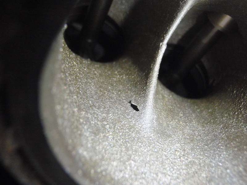

- - Erethizon   Пора отписаться. руки дошли. Заменил рокера и рас...   14.11.2014, 22:36
