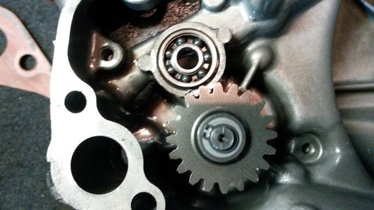

Цитата(металлург @ 21.6.2014, 20:31) *
а зачем ты его снял?
Было дело, снимал крышку чтобы посмотреть износ дисков сцепления и криво собрал.
При сборке шестерни встали зуб на зуб, а я fool.gif это не заметил и Ссломал один зуб приводной шестерни
Заказал новый узел с ебея, но он не подошел, зуб мельче
Сейчас заказал ответную шестерню Прикрепленное изображение только с мелким зубом.
Както так blush.gif ,
ВЫВОД- нефиг мешать механизму работать

Цитата(dymarik @ 21.6.2014, 18:34) *
я тоже как то собирал и она не лезла, помогает прокручивание гены при установке крышки!
а посчитать количество зубьев слабо было? помогает!)))
Я сейчас крышку с помпы снимаю и прокручиваю за крыльчатку
Шоссейные мотоциклы на финише весят меньше, чем на старте - из-за расхода топлива. А эндуро - не всегда. Почему?
металлург
сообщение 23.6.2014, 5:02
Сообщение #104
Сообщений: 1627
Регистрация: 14.8.2012
Мотоцикл: DR 650 SE
RMX250
А эта шестерня помпу крутит? Передаточные то разные наверное!

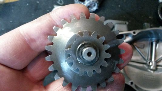

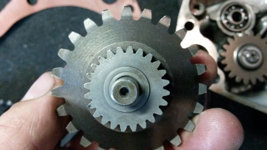

Да, помпу.
Да пофигу, главное что бы помпа работала с той же производительностью.
Для шестерни с мелким зубом идет крыльчатка с большим количеством лопаток.
Это то, что я дозаказал
Цитата(Mian @ 23.6.2014, 8:31) *
Чтобы не делать лишних телодвижений, проще надеть кик и прокручивать за него
Делал так, но для себя решил, что снять крышку помпы и крутить за крыльчатку удобней и надежней.

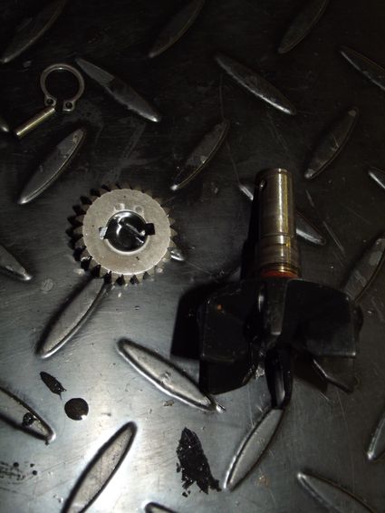

С большой вероятностью это не встанет в твою крышку. Потому как разные длина валов помпы и конструкция сальников и подшипников. И возможно расположение оси помпы в крышках на полносиле и 40 силе немного отличается.
С такой же проблемой как у тебя (обломанный зуб) столкнулся Здравый смысл. Деталь эту отремонтировали, насколько я знаю.
Где, как, сколько денег, как долго.
Я хочу попробовать поменять только шестерню, крыльчатку помпы с волом оставлю свою
Не встанет! Передаточные разные,стало быть и меж.осевые расстояния тоже. Проще шестерню изготовить,делов на три дня.
В КПП передаточные числа разные, а межосевое расстояние у всех передач одинаковое ;-)
Ждать не долго, придет недели через две и сразу все разрешиться.

Цитата(Mian @ 23.6.2014, 16:38) *
Могу на американской крышке замерить примерно расстояние между осями. Надо?
Сейчас, пока новая шестерня в пути, катаю на сломаном зубе.
Хотя, замерий, если не трудно.
Как говорят японцы biggrin.gif ,весна покажет ср..... клал! Возможно и подойдет! Мне показалось что нет. Когда изготавливали шестерню Здравому смыслу мельком прикинул меж.осевое для шестерни американца. Разница в меж.осевом есть,незначительная.
Mian
сообщение 23.6.2014, 22:04
Сообщение #121
Сообщений: 992
Регистрация: 19.10.2010
Мотоцикл: CRM250AR-> RMX250SW
Репутация:   24
У американца межосевое расстояние примерно 25,5 мм
Спасибо.
А как тогда люди только крышку, без всяких шестерен с полносила, с РМа ставят, когда у себя мослонасос ампутируют?
Mian ты был прав.
Пришла новая шестерная с крыльчаткой
Сама шестерня меньше диаметром, вал крыльчатки толще, да и сам конструктив крепления крыльчатки в крышке немного другой.
Что делать Х,З,
Снимать и отдавать кому то шестерню под восстановление, это поставить мот на прикол и получить непонятно что на выходе.
Заказать с ебея крышку от полносила, а вдруг снова что то не подойдет. Вот бы взять у кого померить, поставить, прикинуть, но это не реально.
Снова попытаться заказать сломанную шестерню
Но на ебее такие не попадаются пока sad.gif . Если кто кинет ссылкой буду благодарен.
Еще вопрос, крышка от РМ такая же как от полносила РМХ?
