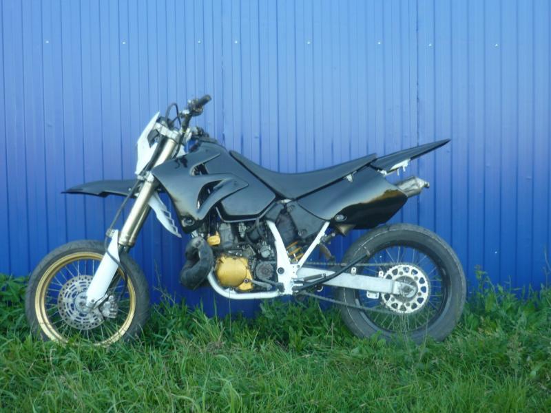

привет парни, я с вами!
О црме мечтал давно, еще в 12 лет рассматривал фото и перечитывао статью до дыр в журнале мото за 2001 вроде год ))
И вот 2012 год- пришла пора сбываться мечтам, в кармане 100 рублей. Но побоялся брать 2т. Ибо первый мот иномарка, что где брать незнаю, о 2т страшные сказки в интернете.
Купил клх 250 дитреккер ( отдаю предпочтение супермото вариантам)
откатал год, все хорошо, но хочется что то нового
продал без проблем, нашел црм 250 АР с неродным мотором ( по докам 91 год. Можете по фото опредлеить модель мотора?)
сразу же к нему прикупил см колеса- как без них))
Поставил!.. иии. полнейшее разочарование. едет только на верхах, ( я малпенько стантю)))) на заднем ездить не получается((
знакомство прошло неудачно- таки скинул он меня на второй передаче. решено было навести косметику. ( ну и так по мелочи , где то смазать, тросы заменить)
но ничего, оказывается в 2т "сцепление- второй газ" (с)
тут я понял что ездить совсем не умею, ( хотя с 10 лет в седлеbiggrin.gif , вот как бывает)
выставил на продажу, потихоньку катаюсь- может влюблюсь))
PS у меня прям птицы в душе поют, когда слышу дзынб дзынь дзынь 2т кроссача. а мой как со стоковым резоонатором прям как восход)))) знаю что резонатор надо поменять, но б.у в продаже не видел, а за новый как то жалко 20 тысяч. Может можно заколхозить от кроссача- только от какого? сваркой варим) может кто переделывал, какой максиматьно похож на наш резонатор?
пардон за много букв, но посчитал что для "неофитов" текст слабоват)

Мотор от AR версии (золотистого цвета крышки картера).
Резонатор можно поставить от CR250R. Но надо будет поправить крепления.

крышки крашенные, мотор не родной. Если свечка смотрит вправо то от мк3, а если влево то от мк2

Все верно, крышки не родные. Свечка смотрит вправо по ходу мотоцикла. Значит мк3, и это приятно)
