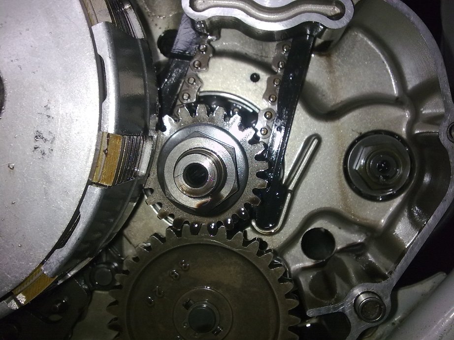

Quote (Leksey)
Sham, как ты увидел, сколько зубов цепляется?
На снятой крышке просто грибок пытаюсь вставить.
Quote (Башкир)
Думаю, когда заворачивал болты картера, тогда и сломал эти два зуба
Точно. Первый зуб так и сломал, по дурости. Не посмотрел, что крышка не плотно села и при затяжке верхнего болта, сломал. Это и определило последующие траблы.
При второй попытке, очевидно грибок зашел лишь на один зуб, соседний с выломанным, т.к. крышка села плотно. Но усилие на рычаге было чрезмерное, в итоге сломал и этот.
Думал, что новые пружины, в силу их новизны, оч тугие. Нет.
Нормальные зубцы

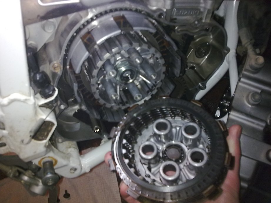

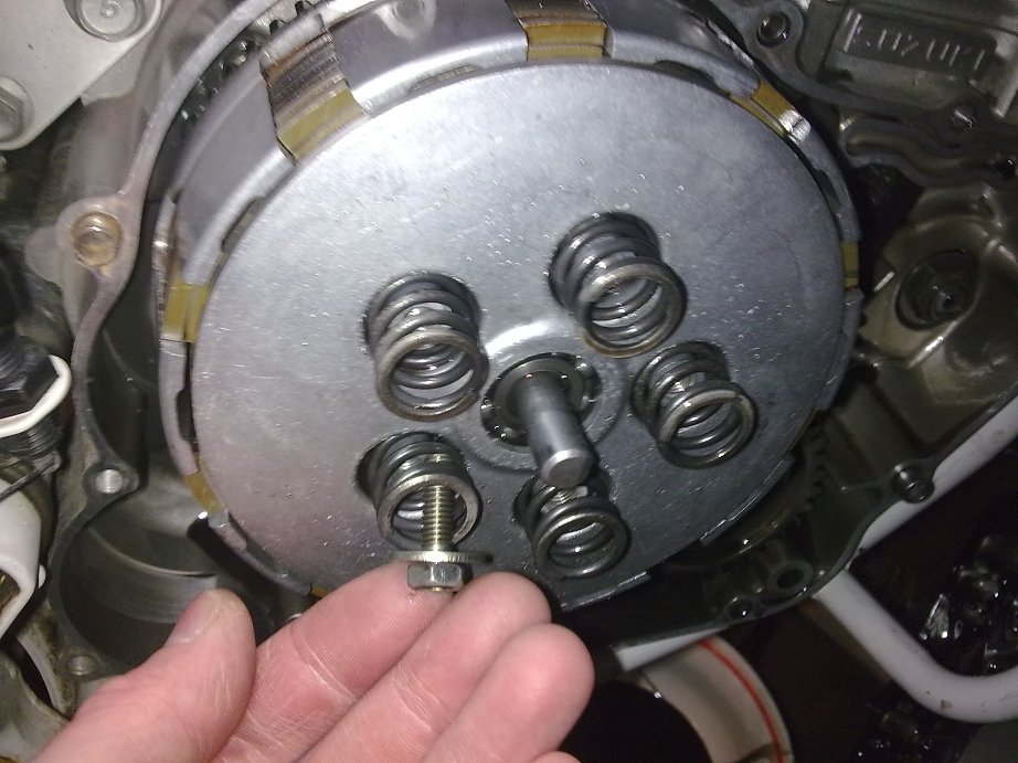

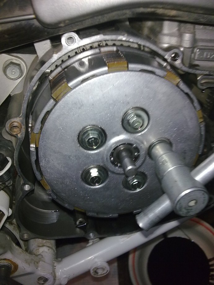

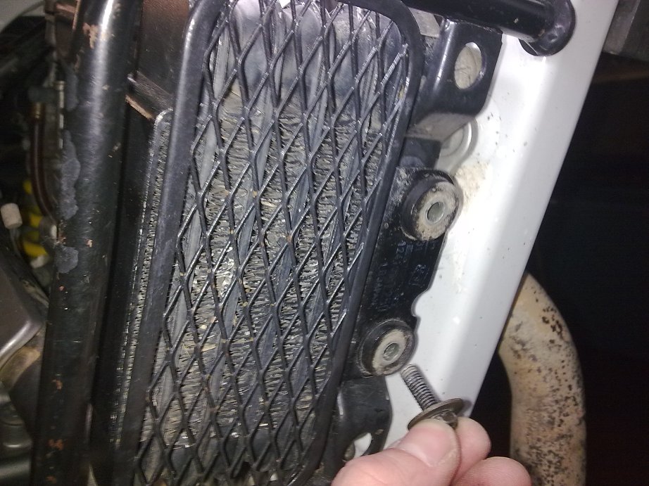

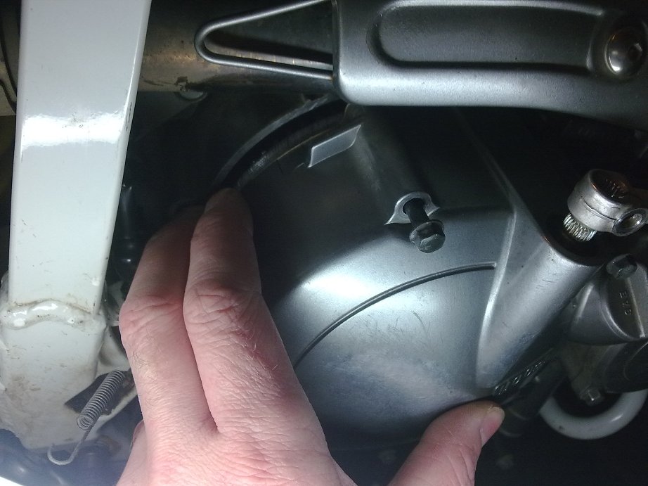

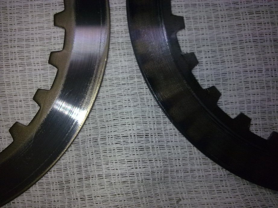

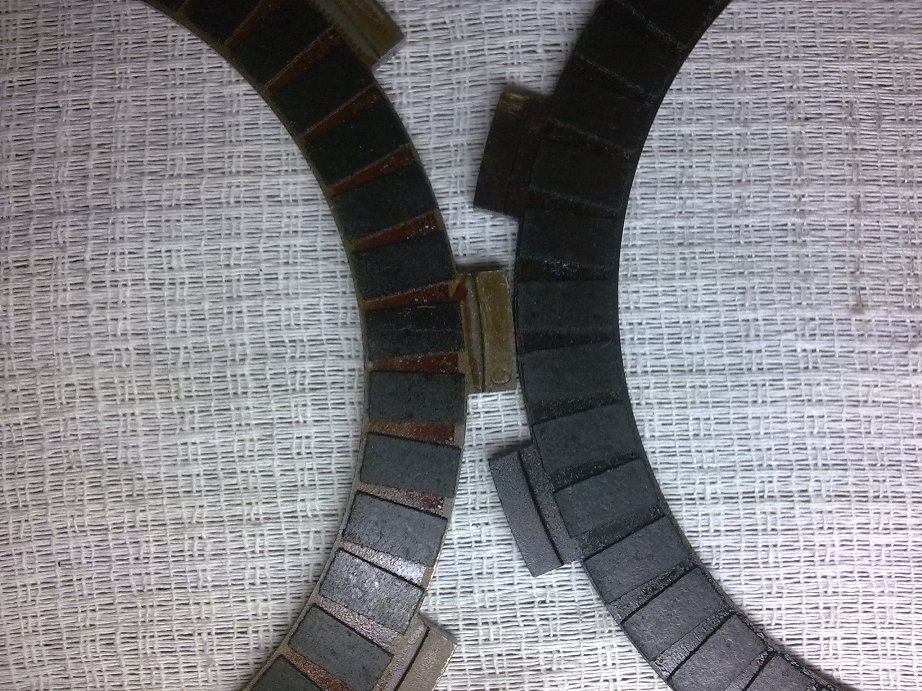

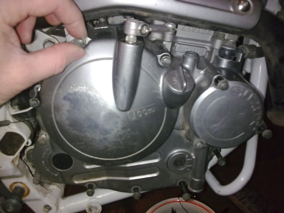

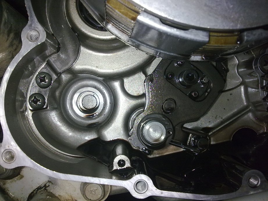

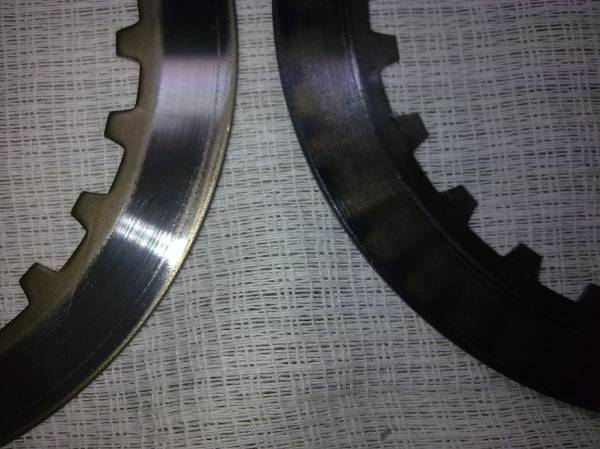

Краткий обзор по замене сцепления! Для начала работ очищаем мот от грязи и песка,отворачиваем радиатор и лапку тормоза:

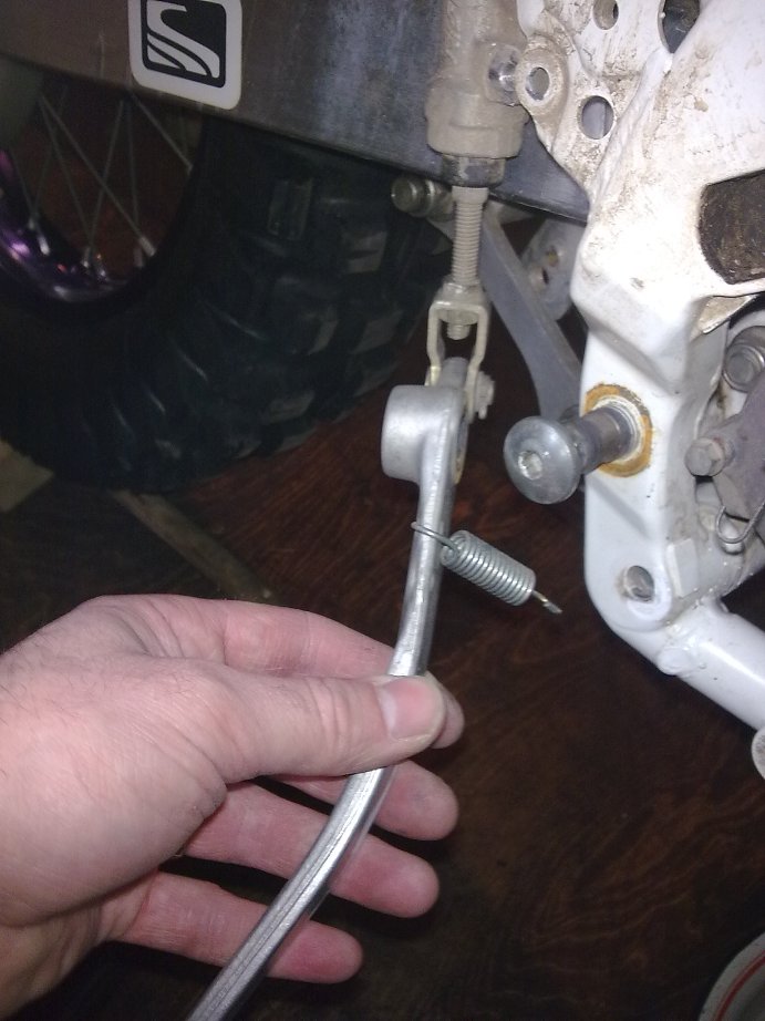

Далее отворачиваем и снимаем рычаг сцепления,предварительно расслабив тросс:
Затем выворачиваем по периметру все болты но не вынемаем их(они разной длинны),и пошатовая и крутя шток снимаем крышку:

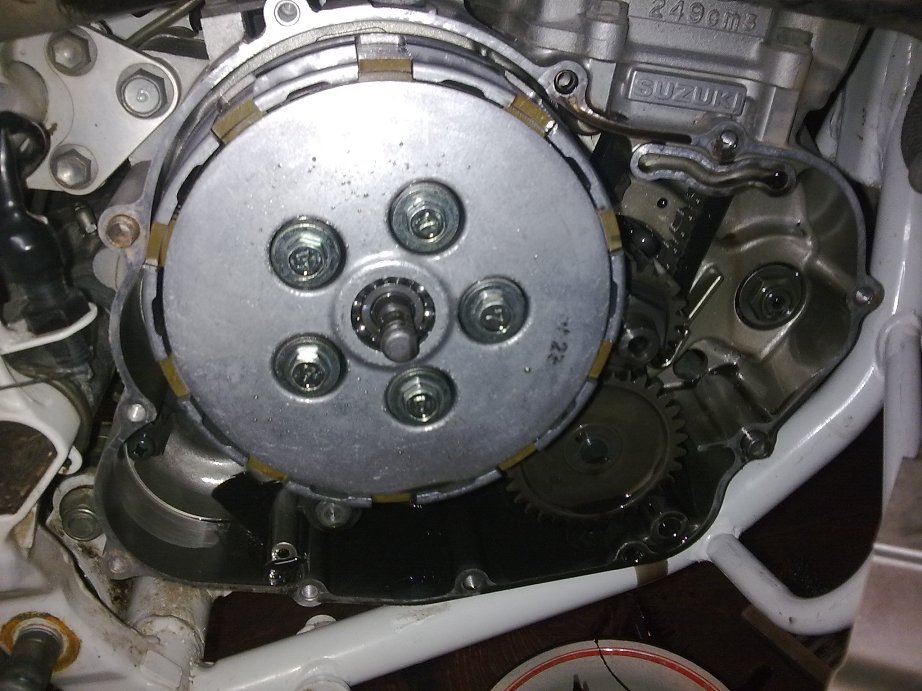

Проводим ревизию на чистоту поддона и целостность внутренностей:
Отворачиваем крышку корзины и аккуратно снимаем ее с фрикционами:
Ilia1000
сообщение 12.2.2010, 18:37
Сообщение #146
Сообщений: 1147
Регистрация: 24.1.2009
Вставить ник Цитата Из: Kazan
Мотоцикл: EXC 350-F 13г.
XR250R-2 04г.

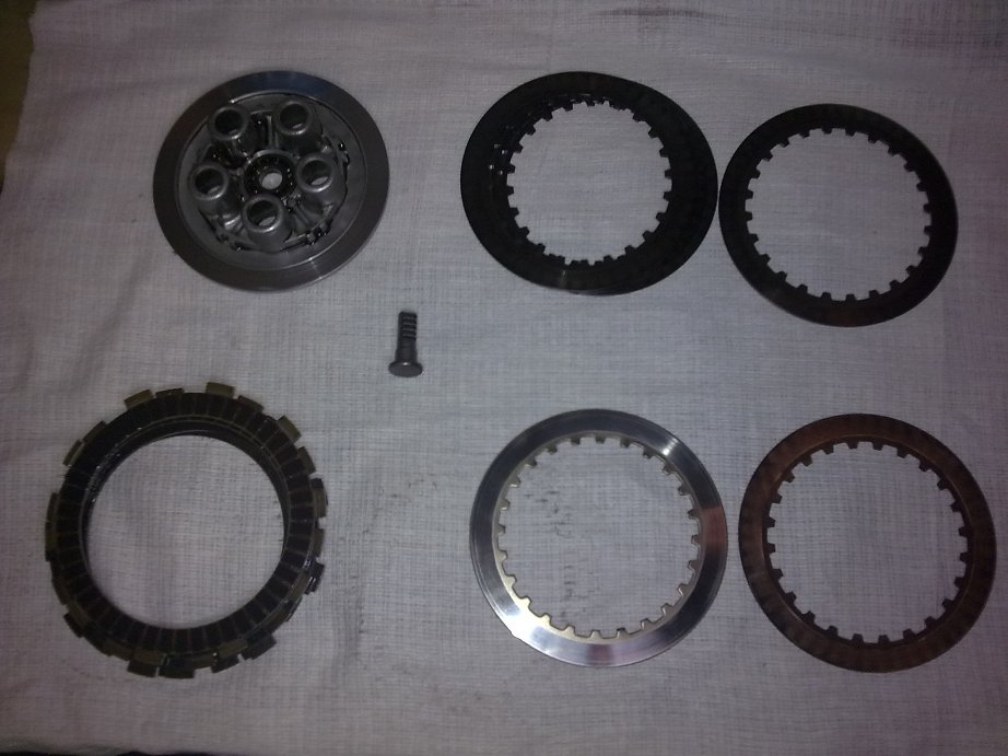

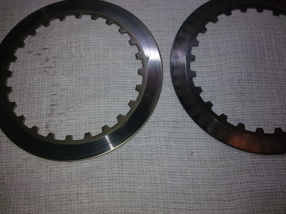

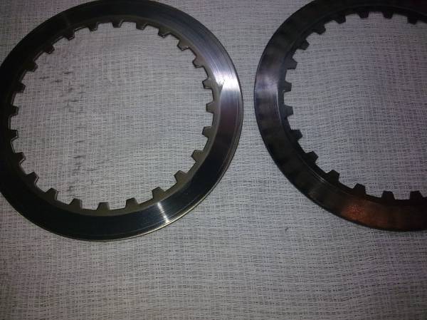

Далее сравниваем и ревезируем диски,у меня как видете часть их подгорела!
Добавлено (12.02.2010, 18:37)
Сборка проводиться в обратной последовательности, при разборке запоминайте положение дисков и их последовательность! Не забывайте так же проверить наличие мусора и всяких бяк на дне картера!
