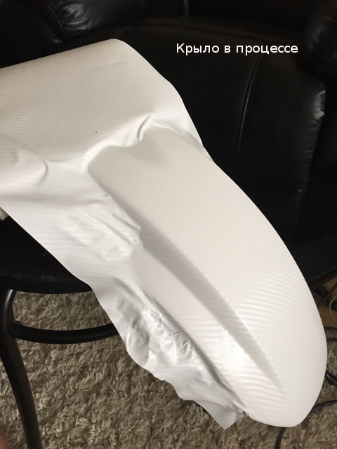

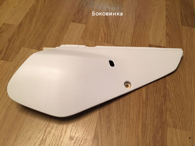

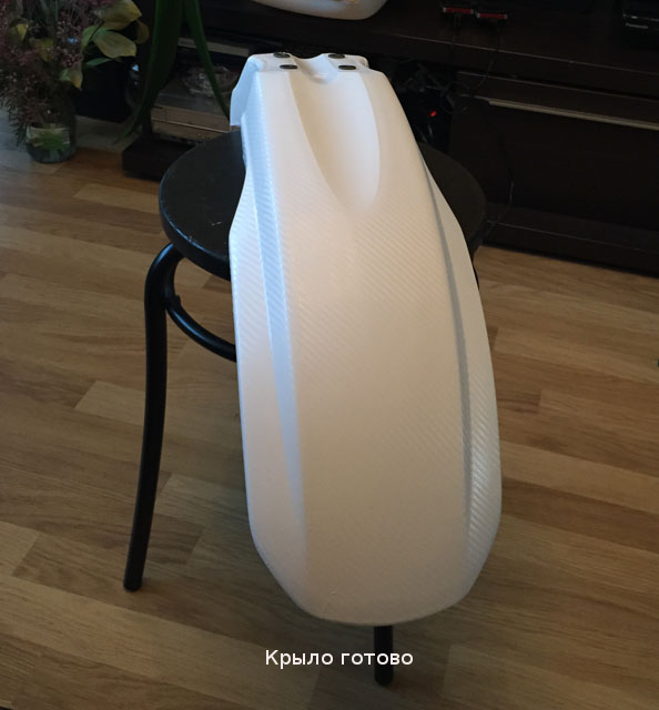

За зиму снял и отдал в мастерскую бак с моцыка. Его там выправили и заново перекрасили. Только не в родной цвет, а попросил в светло-серый перламутр (кстать по ПТС цвет указан как раз "серый" smile.gif ).
Наклейки естессно ободрал, думаю с боков на бак наклею другие. Не с логотипом джебеля, а просто другие. А может и вообще ничего клеить не буду. Мне и так нравится.
Решил также содрать все наклейки с пластика (боковин и переднего крыла). А сам пластик перетянуть в белый винил, а-ля "карбон".
Пленка естессно бюджетная (кусок 1,5х1,5 метра обошелся меньше 300 рублей), можно обклеивать детальки заново после тяжких покатушек, ну или в конце/начале сезона.
Блин, может потому, что пленка бюджетная, а может просто по причине криворукости, но клеиться с "загибом" на внутреннюю поверхность она не хотела sad.gif
И феном строительным грел, и ракелем изо всех сил наглаживал... Вроде прилипает, все ровненько так, приятно... Но минут через 20 начинает на сгибах отклеиваться и идти пузырями sad.gif
Поэтому плюнул и по краю просто подрезАл ножницами и канцелярским ножом.
Пока вот как то так получается...
P.S. Кстать, царапины практически не убирал и не трогал. Только особо глубокие чуть шлифанул от руки наждачкой "нулевкой" и все. Под пленкой их не видно, все гуд!
