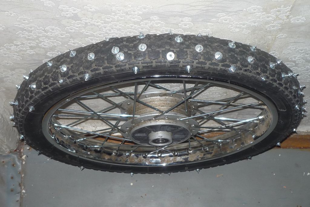

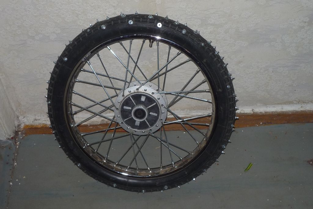

Quote (nick_123)
Quote (DjAga)
но не пилить же их теперь
А я отпилил. Оставил где та по 4мм. Цепляет нормально..
Когда подобным образом шиповал велорезину, то не отпиливал саморезы, а откусывал болторезом. При этом за счет профиля режущей поверхности саморезы остаются срезанными "углом", как-то так: ^.
Не фрагов для.
nick_123
сообщение 15.2.2010, 15:00
Сообщение #502
Сообщений: 434
Регистрация: 14.12.2009
Мотоцикл: Suzuki Djebel
Quote (XAPOH)
хороший инструмент. Но у меня на тот момент была только болгарка, получилось так: П.
DjAga
сообщение 20.2.2010, 19:54
Сообщение #503
МотоТигрёнок
Сообщений: 2912
Регистрация: 29.7.2009
Мотоцикл: В раздумьях..
Ну, если бы он был, - тогда, может, и стоило б попробовать...
Но и так тоже нормально:
Правда, только по льду, по асфальту страшновато, с непривычки, наверное... biggrin
- Звук такой, как будто на спущенном едешь...
