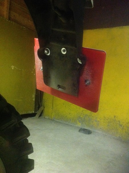

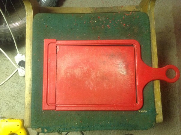

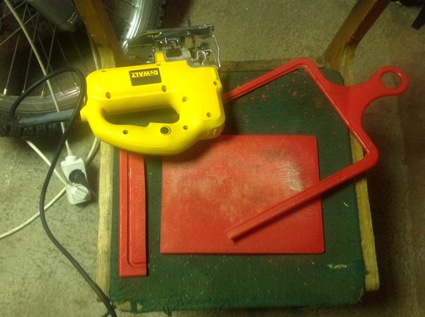

Продолжая развивать тему "kitchen-колхозинга" напилил площадочку под гос.номер.

Еду сегдня по Каширке. Стоит мотобатовец и мне машет - давай типа познакомимся. Ну я как нормальный человек остановился поболтать, ибо с доками все окей (буквально вчера тормозили на проспекте Мира - все было хорошо). Даю ему права, стс, страховку. Он все это посмотрел, вернул, пожелал счастливого пути. Сажусь на мот, завожусь и уезжаю. Проехал метров 50, смотрю в зеркало - он меня догоняет и активно так жестикулирует. Остановились. На его вопрос где номер я сделал круглые глаза и полез проверять. Не нашел. Остался от номера кусочек 1х2 см под верхним болтом.
Прикол в том, что неделю назад я усилил крепление стальной полосой понизу. По ходу дела номер продавило через болты. И я даже незнаю когда это произошло smile.gif
Блюститель порядка оказался мужик понимающий, говорит да, был номер, следы вижу, верю. А теперь езжайка ты отседова, пока я слепой и не вижу тебя. Ну я и срулил по быстрому.
Стал обзванивать конторы по дубликатам номеров - только в 32 по счету фирме сказали что делают на мот номера, ито под заказ 3-4 рабочих дня. С ними договорился. Остальные отмазываются - типо пластины закончились (хотя на сайте все красиво расписано, что делаем хоть луну с неба за 5 минут). Осталось дождаться когда позвонят забирать.
Теперь сижу думаю - делать большую пластину из нержавейки, стали или доску разделочную купить и распилить))))
сообщение 13.9.2014, 18:41
Сообщение #217
Сообщений: 54212
Дюраль 4 мм. Лёгкий, крепкий, надёжный. Доска тоже вариант, если жёсткая и толстая.
Игорь М., присмотрись к моему способу крепления:
и найди, в чём ты промахнулся.

Игорь М., присмотрись к моему способу крепления и найди, в чём ты промахнулся.
Недоработочка. А ведь само смотрит на тебя и поросится еще прикрутить blush.gif

сообщение 13.9.2014, 22:24
Сообщение #219
Сообщений: 54212
Винтами потайными саму дощечку.

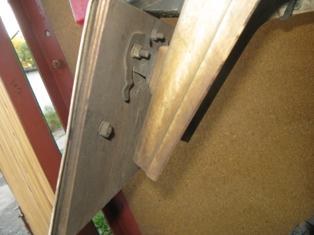

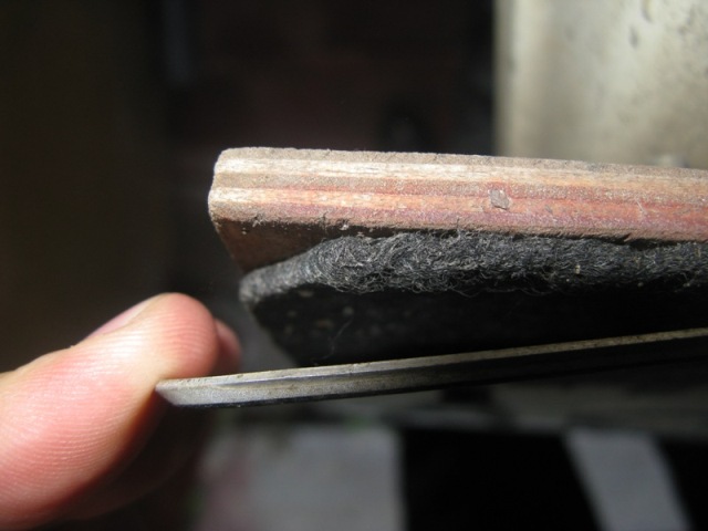

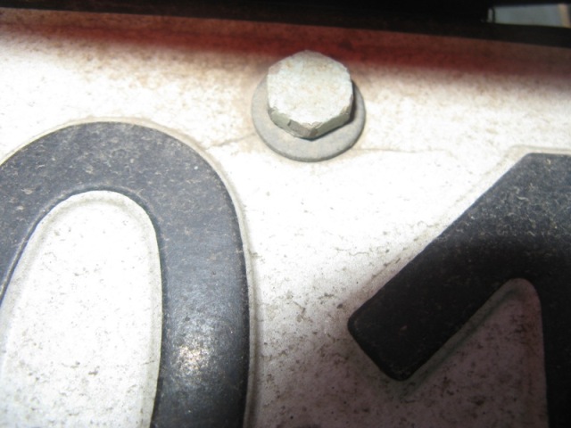

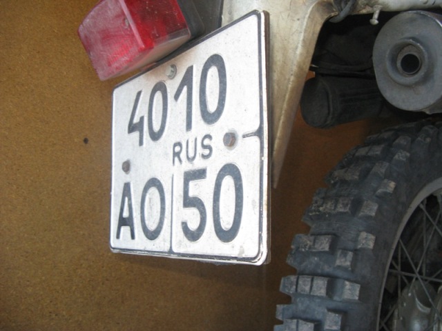

У меня номер в первые дни держался на одном верхнем болте и вскоре пошёл трещиной. Ну, так получилось, что мот мне достался с каким-то нелепым колхозом в виде узкой доски с одной дыркой под верхний болт (фото раз, фото двас). Дребезжал аж пипец. Вскоре мы с отцом из доски (деревянной), выпилили прямоугольник под номер. К мотику доска прикручена на двух потайных болтах (чтобы под номером шляпки не выступали), номер к доске - на трёх шестиугольных (причём гайки слегка перетянуты, чтобы въелись в деревяшку и заблокировались). Между номером и доской в качестве амортизатора подстелен прямоугольник, вырезанный из неизвестного мне чёрного мягкого материала, найденного в отцовском гараже. Чтобы номер не растрескался около болтов, подложены шайбы, причём под верхний болт широкая. Фоток специально не делал, поэтому пока фотки только такие:
Фото раз, два, три.
Доводилось и падать, и через кусты продираться - номер на месте и не мятый.
П.С. Дюбелиный хвост от вибраций не страдает. У 200-ки он вообще более продуман, чем у чекухи. Никаких дырок в мотике не надо сверлить.

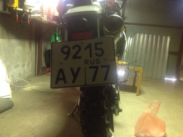

Геокэшер
Сообщений: 3299
Регистрация: 21.6.2011
Вот, сфоткал свою конструкцию. Всё-таки негоже писать по памяти, можно в мелочах и напутать по прошествии трёх лет (это я про врезающиеся в деревяшку гайки. Да и шайба на трещине не особо широкая.).
Трещина около верхнего болта:
