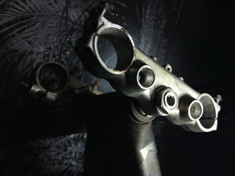

Добрый день! Разбор моего RMX проходит медленно, но верно. Почти всё уже лежит по коробочкам ) Только вот застрял на съёме траверсов...
Подскажите, есть ли какая хитрость в снятии? Как я понимаю, откручиваю верхнюю гайку, снимаю верхний траверс, потом откручиваю хитрую гайку под ним, выкручиваю ось и снимаю нижний траверс, правильно?
Su-zu-k!
домонгол
сообщение 18.9.2014, 20:34
Сообщение #2515
Сообщений: 1144
Регистрация: 6.7.2011
Мотоцикл: KTM SX450F 18
после откручивании хитрой гайки нижняя траверса сама вывалится...
Глаза боятся, а руки - крюки!
Some Suza
сообщение 18.9.2014, 20:48
Сообщение #2516
Сообщений: 51
Регистрация: 2.7.2014
Вставить ник Цитата Из: Россия, СПб
Мотоцикл: Suzuki Bandit 750, Honda Shadow 400, Suzuki Grasstracker, Suzuki Mollet I, Suzuki RMX250S
А как верхнюю гайку открутить? Никак не поддаётся... уже немеренно ВДшки вылил...
Su-zu-k!
lisiy1986inh
сообщение 18.9.2014, 21:16
Сообщение #2517
Сообщений: 417
Регистрация: 15.11.2012
Мотоцикл: Honda CRM250AR
Не знаю как на Эрэмыкс, но на Цэрээм там сила затяжки что-то около 80-90 нм. Поэтому мне кажется, надо просто поднатужиться и всё открутится. Сломать все-равно ничего не получится. Если там, конечно, не левая резьбаsmile.gif

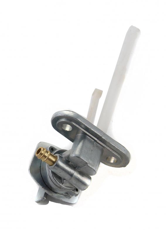

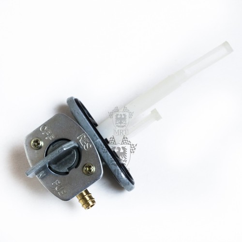

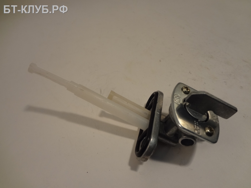

После мойки начал протикать бензокраник со стороны рычажка.
Разобрал, почистил.
Все равно бежит, но меньше.
Как быть?
Strannik Oz
сообщение 19.9.2014, 18:35
Сообщение #2519
Сообщений: 3
Регистрация: 5.9.2014
Разобрал, почистил.
Как быть?
Я себе купил от китайского мото за 350р подошел как родной
Кажется от ирбиса vr
Zybex
сообщение 19.9.2014, 20:25
Сообщение #2520
Сообщений: 6928
Регистрация: 21.12.2011
ИЖ Планета 5-01 1993
Репутация:   71
Не знаю как на счет ирбиса вр, но на вид, подойдет такой:
Бензокран KAYO Т2,Т4,T6 (W370012)
Бензокран KAYO KLX

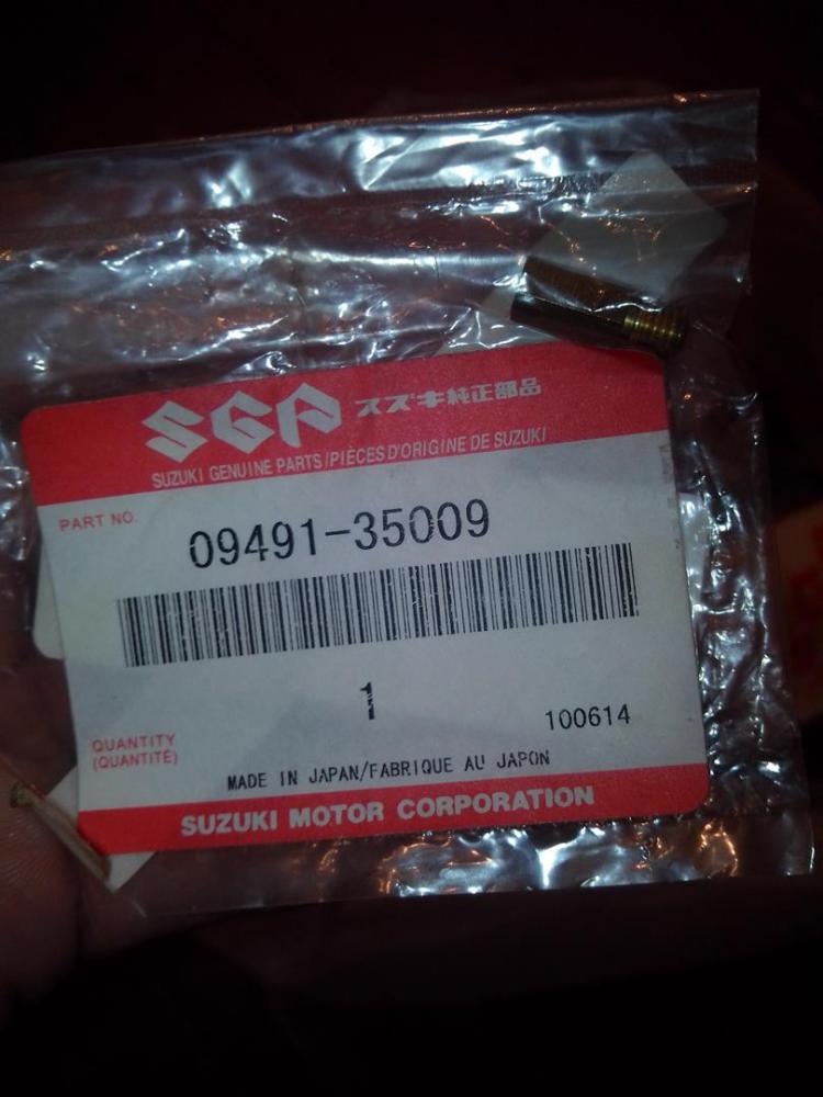

Резонатор без подгибов,,теперь беднит,свеча с белым налетом,,, винт качества не решил проблему,,,нужен жиклер,,,ща стоит 1.70 где купить по срочняку,или от чего можно подобрат?
Здравый Смысл
сообщение 21.9.2014, 21:11
Сообщение #2523
Сообщений: 153
Регистрация: 25.1.2011
Вставить ник Цитата Из: Сибирь
Мотоцикл: RMX250S
http://www.jetsrus.com/a_jets_by_carbureto..._Hex_25-xxx.htm Но быстро не получится.
Да прибудет с нами энергия ци!
домонгол
сообщение 21.9.2014, 22:00
Сообщение #2524
Сообщений: 1144
А от каких нить жигулей не подойдет? Помню на баху веберовские шли,,сезон то тю,тю скоро...
meganikus
сообщение 21.9.2014, 22:42
Сообщение #2525
Сообщений: 147
Регистрация: 2.11.2011
Вставить ник Цитата Из: Рыбинск
Мотоцикл: RMX 250 М ,AC Crossfire 600 Sno Pro ,Yamaha GP1300R(R18A1)
Вот,нашел 175-ый есть
